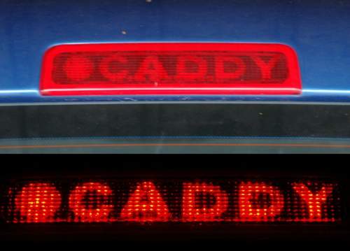

Die Idee habe ich mal aufgegriffen und meine dritte (oder fünfte, je nach Zählweise) Bremsleuchte verschönert. Das ganz links soll eigentlich ein VW-Zeichen sein, aber weil's farbig ist, kommt's nicht richtig raus. Vielleicht mach ich noch 'ne verbesserte Version...
Caddy-Bremsleuchte
Hallo
Das mit dem Caddy im Bremslicht finde ich klasse.
Frage:ist das erlaubt und wie machst du das mit dem Schriftzug hätte auch gerne so einen.
Gruß Carl
Frage: ist das erlaubt und wie machst du das mit dem Schriftzug hätte auch gerne so einen.
Erlaubt? Wer viel fragt, geht viel irr... oder: "Wo kein Kläger, da kein Richter". Bisher hat's noch niemand gestört, und das Bremslicht ist ja ohne Probleme weiterhin zu sehen.
Ich habe mir den Schriftzug (mit dem noch suboptimalen, weil farbigen, VW-Logo) in Corel Draw auf das passende Format skaliert und auf Folie ausgedruckt. Die Datei kann ich gerne hier zur Verfügung stellen, auch als Adobe Illustrator, TIFF o.ä. Die bedruckte Folie habe ich zwischen die Linsen der sechs LEDs und die rote Außenverkleidung des Bremslichts gelegt. Die sechs LEDs sind auch der Grund für das VW-Logo - ich wollte die Buchstaben auf die LEDs verteilen. 😉

So, Version 2 ist nun fertig und eingebaut, so sieht's jetzt aus:
CADDY-Bremsleuchte Ver. 2.0
