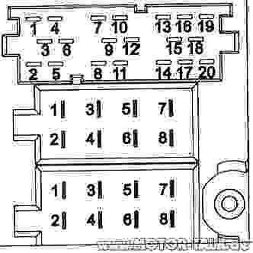

Hallo Zusammen,
Habe mir kürzlich einen A6 Bj 2001 gekauft. Werde das Auto nicht lange fahren, aber was nervt ist der grottige Empfang und ... Kasette! :D
In meinem Bulli habe ich ein Becker Mexico. Die ISO Anschlüsse scheinen auf den ersten blick an den Radios selbst identisch zu sein. (Siehe Anlage)
Angeschlossen habe ich am oberen Stecker auf den Klemmen 13-20 einen AUX Eingang mit 3,5 mm Klinke. Funktioniert wunderbar mit guter Qualität.
Beim Audi steckt aber auf der gesamten oberen Leiste ein breiter kaum belegter Stecker.
Zudem sind Navi und Autotelefon (wenn auch von mir nicht genutzt) mit dem Radio verbunden.
Somit bin ich mir nicht so sicher, ob Radio bzw. Iso stecker tauschen so einfach funktioniert.
Oder gibt es irgendwelche Adapter, die mir das ganze erheblich erleichtern?

In der oberen Kammer sind normalerweise, so vorhanden, Eingänge (Aux oder CD-Wechsler - 8polig), Ausgänge (Line-Out für Bose/Teilaktivsystem/ext. Verstärker - 6polig) und noch weiterer unbedeutender Kram dranne.
http://der-b5.de/Datei:Radio_anlage_concert_belegung.jpg.html
Wenn du den Stecker einfach mal entfernst und fortan keine hinteren Lautsprecher mehr hast, weißt du dass die Ausgänge wieder verbunden werden müssen... dann dürfte der teilbare Adapter durchaus helfen.

Hi RGTech,
Du hattest recht mit der Vermutung, ziehe ich den ISO Stecker ab, sind Sub und die hinteren LS stumm.
Habe jetzt mal das Becker einfach angesteckt und scheint zu funktionieren.

Fremdradio ohne Adaption? Du noch viel lernen musst, junger Padawan :D
Beim Tausch geht der Spaß nämlich erst los - Phantomspeiseadapter (für Radioempfang), Blenden (für den Radioschacht), Aktivsystemadapter (weil sonst die hinteren LSP abermals stumm bleiben), Antennenadapter (oft nötig weil die Japaner Bananenstecker immer noch für aktuell halten), und Zündplus muss man auch noch mit Dauerplus tauschen... joah, ich hoff ich hab nix vergessen :) (aber schöneren Klang und Bedienbarkeit hat man danach meistens!)

Wenns nur um AUX ginge, wäre die einfachste Methode dann tatsächlich ein fürs Audiradio geeigneter AUX-In. Die Suche nach sowas hinterlässt mich aber auch fast ratlos, denn
http://www.ebay.de/.../261097994170
als Beispielbauteil hat Audi UND Becker in der Liste. Ergo sollte da eben KEIN Unterschied zu finden sein.
Das Einzige was mir einfällt, ist dass das Radio jedoch elektronisch "spüren" will, dass ein echter Wechsler angeschlossen ist, um dessen Eingang freizuschalten. Das war beim Sony in meinem Scorpio so, so dass ich das (glücklicherweise einzelne) Datenbuskabel zum Wechsler ins Handschuhfach legte (mit CD drin, Pflicht), der dann halt immer lief, und das Audiokabel mit einem Cinch-Klinke-Adapter stattdessen zum Palm.
Sollte das Audiradio das auch wollen (leider kenn ich mich mit den Originalteilen wenig aus, ich hab es ausgebaut und samt Wechsler mehr Geld dafür bekommen als mich das Neuradio inklusive nötiger Adapter kostete - hab aber auch beim Aktivsystemadapter sparen können, was nur geht wenn entweder Bose oder ein starker Preout am Radio vorhanden sind.
Langer Rede kurzer Sinn - könnte sein, dass sowas
nötig wird, also ein Kabel das den Wechsler simuliert, so dass er als Eingang zur Verfügung steht. Da bin ich aber nicht sicher.

Da du aber noch schlechten Empfang erwähnst... in dem Fall hast du wahrscheinlich noch ein zweites Problem, denn an den Radios liegt das meistens nicht, die Blaupunkt/Grundig-OEM-Einbauten waren damals allesamt noch von guter Qualität. Also müsstest du den Antennenstecker, und wenn das nichts ändert, den Antennenverstärker (beim Avant ist der im Antennenfuß, hässliche Arbeit den auszubauen) prüfen.
Fang erst mal mit dem Stecker an, Bruchstellen am Steckerende sind nicht so ungewöhnlich wie man denkt.

Da ich aber einen breiten ISO Stecker im Audi habe, statt der einzelnen Mini-ISO's, kann ich das nicht so ohne Weiteres testen.
Das stimmt jetzt so aber auch nicht. Du müsstest beim Testen halt auf die hinteren Lautsprecher verzichten und einen evtl. CD-Wechsler, sonst nix. Audistecker raus - AUX-Adapter rein.
