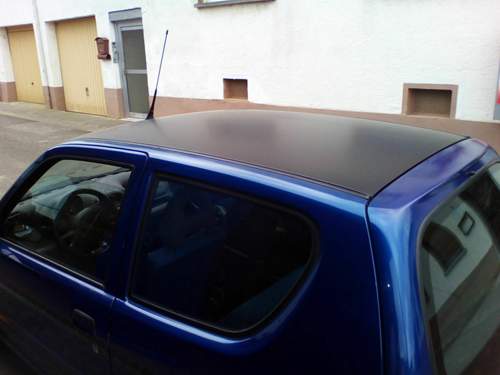

So nun stelle ichj mal die neuen Bilder rein, vom lackierten Wagen!
Mot
@tartra schrieb am 28. Oktober 2017 um 11:07:44 Uhr:
Ich denke das war kein Spass, nach dem Foto wurde da tatsächlich UBS für die Lackierung verwendet ...
Sei mal ehrlich, viel besser ist / wird deine 5 EUR wasserverdünnte Farbe zur Lackierung aus dem "Actionmarkt"😁, lackiert untern CarPort auch nicht sein.😉
Wo sind die Fotos?, bitte mit Nahaufnahme, ohne da groß raten zu müssen, sind bei dir garantiert auch genug Staubteilchen als 3D Effekt vorhanden...😁
Hier die Bilder!!
Hier die Bilder! Staubteilchen waren dank Windstille und nassem Boden und der Tatsache, das ich die Teile mit Silikonentferner und im Anschluss mit dem klebrigen Honigtuch abwischte eigentlich nicht zu sehen.
Einzig zwei kleine Fruchtfliegen klebten fest!
Die entfernte ich am darauffolgenden Tag, ohne das man groß was sieht.
Auf der Motorhaube die Streifen sind vom Abwaschen, als ich ihn gestern von den Schleiffarbrückständen säuberte übrig geblieben.

Bild 1 zeigt meine Dach mit dem Klarlackschaden.
Bild2 zeigt die orig. Motorhaube in Glanzschwarz, was natürlich zum in mattschwarz zu lackierendem Dach dann im Anschluss nicht passen würde, so das ich es gleich mitlackierte, ebenfalls in Matt-Schwarz.
Bild3 zeigt lackiertes Dach
Bild 4 Lackpistolenset aus Ebay
Bild5 lackiertes Dach mit lackierte Motorhaube

Nun die versprochenen Bilder:
Bild 1 + 2 vor der Lackierung, Haube war da noch schwarz glänzend und Dach mit Klarlackschaden!
Bild 3 mit Lackierpistole lackiert
Bild 4 zeigt den Billiglack von Actionmarkt für € 5,99
Bild 5+6 in Mattschwarz lackiertes Dach und Motorhaube
Bild 7 Seitenteil mit Toom-Baumarkt-Rallystreifen beklebt, um Schlüsselkratzer abzudecken
Bild 8 zeigt das Dach mit Sprühdosen lackiert, was zu schattigem Ergebnis führte und sehr anstrengend zu lackieren war. Aber immer noch besser, wie die Klarlackschäden.
Bild 9 2er-Lackierpistolen-Set mit Druckmanometer 08er und 0,13er Düsen, für € 28,80 bei Ebay
Bild 10 Lackierpistolenset mit Maske und Silikonentferner für € 44,- bei Ebay
Bild 11 zeigt meinen Carport, wo ich mit Planen Seitlich zumachte, damit kein Regen und Wind, Staubaufwirbelungen das Lackierergebnis trüben sollten, was auch gut gelungen ist.
Zuvor machte ich den Boden nass und wischte kurz vorm lackieren die Flächen mit einem Staubbindetuch, dem sogenannten Honigtuch ab, damit auch letzte Staubpartikel abgenommen wurden. Das Ganze wurde bei 18° Außentemperatur, Windstille und ab und an Sonnenschein lackiert.
Nun viel Spaß beim lackieren!
