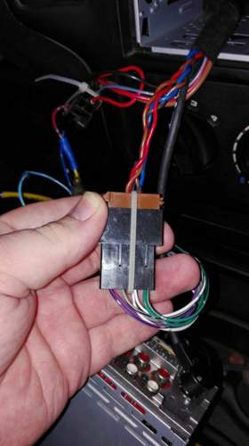

Mach mal bitte ein Bild vom schwarzen Stecker der ans Autoradio geht. Aber den schwarzen der zum Seat gehört. Alternativ dann auch noch einen vom komplett verkabelten Radio, da kann ich dir wesentlich mehr sagen.
Themenstarteram 15. September 2016 um 19:14
Im Anhang befinden sich die Bilder.
Vielen Dank.
Lieben Gruß
Linux
Radio-2
Radio-1
Radio-3
+4

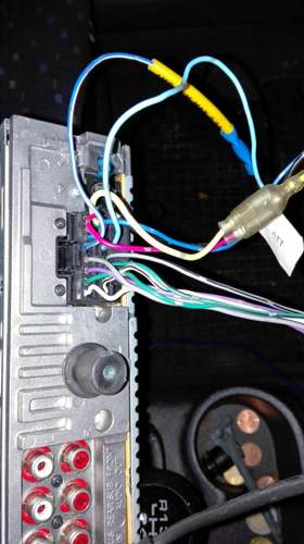

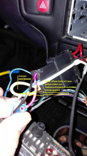

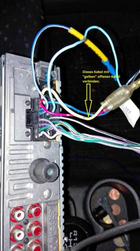

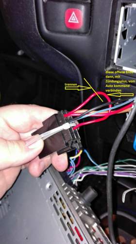

.alter Schwede, wer hat da am "Stromstecker" (Bild 1, 2 und 6 & 7) "gepfuscht" ?
Also, die gelbe Verbindung die im Stecker ist, trenenn (Bild 1), das eine Ende dann
mit dem gelben Kabel vom Radioanschlusskabel verbinden (Bild 2)
Das rote Kabel (Bild 3), welches auf der Seite des Steckers auch die beiden Pins
verbindet terennen und das offene "unter" Ende, welcehs alleine im Stekcer steckt,
mit dem Zündungspllus vom Auto verbinden.
Anbei, zwei Fotos, hoffe mann kann es gut sehen & verstehen was ich meine.
Um welches Auto handelt es sich hier ?
Bild 3 bis 5 ist der Lautsprecheranschluss..tut hier nix zur Sache :)
Gelbes Kabel trenen
208585257-w988-h1759-new
Rotes Kabel trennen

..ok, also ohne CAN-BUS. Prima..
Hallo Guzzi, da hast du mir ja die Arbeit abgenommen. Im Prinzip bin ich deiner Meinung, nur wenn er sich nen Zündungsplus holt muss immer die Zündung an sein damit das Stadion geht. Da wäre der S-Kontakt vom Zündschloss besser, aber als Laie ist der auch etwas schwieriger zu finden.
@Linux
Als das Auto lange stand, war dann das Bedienteil vom Radio ab?
Probier mal folgendes, Bedienteil ab und dann nochmal den Strom messen. Wenn er dann runter geht kannst du alles so lassen wie es ist, auch wenn es wirklich recht wild aussieht. ;) Ich hatte schon Radios da hat das funktioniert.
Ach eins noch, das schwarze Kabel auf Pin 5, sprich Fahrzeugseitig neben dem Roten, ist da ein Antennenverstärker dran, oder wo geht das hin?

...und ohne Zündungsplus, kann das Radio die Batterie "leer saugen", so wie hier
geschehen :)
Evtl. kann er ja den zündungsplus auch vom zig.-Anzünder holen, so wie in meinen
Autos, der ist nur "aktiv" wenn auch Zündung an und der Weg sind gerade mal
einige Zentimeter :)
Aber der Arosa, was ja quasi ein Lupo ist, hat noch Klemme 30 dort.
