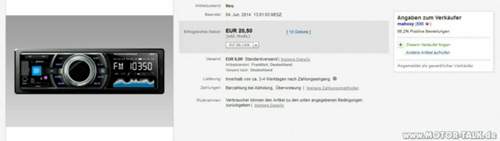

Irgendwann wird der ebay-Link bestimmt nicht mehr zu erreichen sein, daher für alle späteren Leser, die auch vor der Entscheidung stehen eins von ebay zu kaufen... hier ein Bild damit sie wissen welches sie besser nicht kaufen sollten ;)
