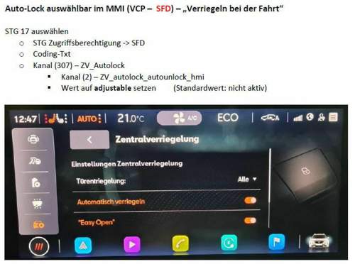

Hallo Gemeinde,
mich stört das automatische Verschließen des Fahrzeugs bei ca. 30 km/h.
Leider konnte ich bislang keinen Menüpunkt dafür finden... :-(
Kann das nur der "Freundliche" abschalten?
Gruß von Ostseeküste
Wolfgang

Leider nur codierbar.
Quelle im Anhang: User golfgtitdi Coding-List
Auto Lock

Hab gerade mal nachgefrgt. Wäre zB in der Codierflatrate für den Formentor in der OBDApp mit drin. Sobald ich meinen Formentor habe, werd ich es auf jeden Fall auch rauscodieren.
