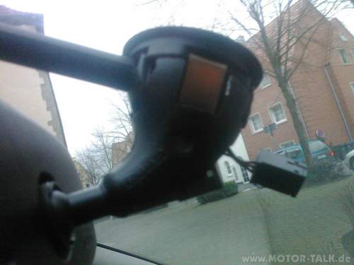

So,
ich habe mal ein Foto von der Feder gemacht. Ich hoffe man kann es erkennen.
Original geschrieben von diete04
So,
Das kann man. Vielen Dank!
