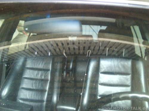

Nachdem das funktioniert hatte, hab ich die schwarze Hülle wieder aufgezogen und dort ein Loch für den Kabelbaum hineingeschnitten. Montiert sieht das so aus:
Die Hülle ist bei der ganzen Aktion, trotz größten Bedenken nicht gerissen.
Foto-0563
Foto-0562
Foto-0561
Um ausreichend Platz beim Einstellen zu erhalten, hab ich noch ein bisschen an der hinteren Abdeckung geschliffen, aber nur so viel, dass man es nicht von Außen erkennen kann. Man sieht die Kabel am Ansatz des Spiegels rausschauen, ist aber im Eingebauten Zustand nicht mehr zu erkennen.

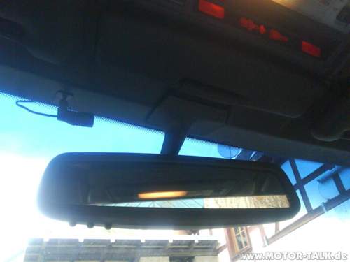

Das ganze hab ich dann eingebaut und die Kabel gelegt.
Und siehe da: Es sieht super aus und Funktioniert sogar 🙂
Foto-0575
Foto-0574
Foto-0573
Hier noch ein paar Bilder vom eingebauten zustand. Auf Bild 3 sieht man auch den Toröffner beim Drücken einer Taste.
Ich hoffe euch hilft die Beschreibung für die Umrüstung. Es war keine große Sache und gefällt mir richtig gut.
