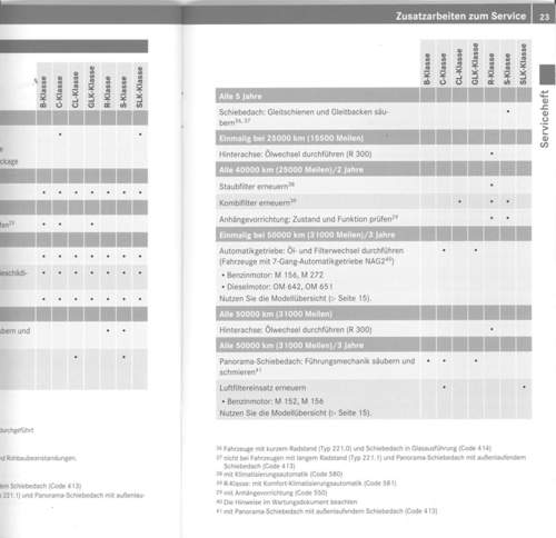

Assyst zeigte an B9. Also bei MB angemeldet unter Abwahl verschiedener, von mir erledigten Tätigkeiten. Anruf von MB unter B9 wäre Getriebeölwechsel angesagt. Es handelt sich um einen 220 CDI bluetec von 2012. Kosten um die 700 €. Jetziger KmStand 60000. Im ersten Moment zugesagt, dann aber doch blockiert, da 2017 mit Km 33800 das Getriebeöl gewechselt wurde. Im von MB mitgelieferten Serviceheft steht: Einmalig bei 50000 km (31000 Meilen) / 3 Jahre. Ich betone "einmalig"! Hier im Forum gibt es die unterschiedlichsten Aussagen zum Ölwechsel. Was ist aber bei logischer Betrachtung korrekt?

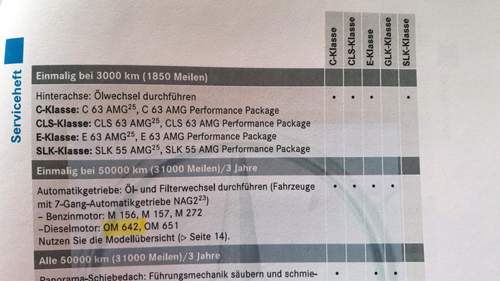

@kuli60 schrieb am 28. Juli 2022 um 14:24:51 Uhr:
So siehts im Serviceheft aus:
Das ist wohl das Serviceheft vom VorMopf. Gilt für das Getriebe 7 Gtronic ohne das „ plus“ also ohne StartStop.
Grüße Martin
@jackwhite3 schrieb am 28. Juli 2022 um 21:57:34 Uhr:
Steht doch aber eindeutig da: einmalig bei 50.000km (egal ob 1, 2 oder 3 Jahre gefahren) und DANN alle 3 Jahre wechseln lassen!
wo Du das rausliest, würde mich echt interessieren.
Steht im Wartungsplan!
Einmalig bei 50.000 Km bzw. nach 3 Jahren.
X
Die 50000km/3 Jahren beziehen sich auf den 1. Service.
Aber da sich ja immer wieder Wartungsinhalte ändern, deshalb sollte man auch bei MB seinen Service machen, änderten sich auch die Getriebeölwechsel varianten.
Deshalb nicht nur einmal einen Wechsel sondern in einem Zyklischen Rhythmus ein Getriebeölwechsel. So sieht der neue Aktuelle Wartungsplan aus!
Das ist nicht korrekt!
Da steht:
"Einmalig bei 50.000 Km oder 3 Jahre Automatikgetriebe Öl und Filterwechsel"!
Genau das steht da und dies wurde auch so bei meinen beiden GLK gemacht!
Wir können da jetzt noch 10 Bretter bohren, ändert aber nichts.

1. Das Serviceheft (Information zum Service) hat einen Redaktionsschluß 05.04.2012, Ausgabe RE 2012-06a.
Könnte also tatsächlich noch für den Vormopf gewesen sein.
