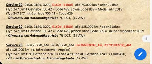

Es gibt keinen Serviceintervall (= Service 20) für einen Getriebeölwechsel bei 50.000 km.
Woher hast du denn die Angabe?

Bei mir wurde am Freitag bereits bei 46.000 km Getriebeöl gewechselt....Lt. meiner Niederlassung notwendig nach 7 Jahren in Rahmen des B7 Service.....
Von welchem Automatikgetriebe ist hier die Rede, Wandler-Automatik oder Doppelkupplung 7-DCT bzw. 8-DCT? Bei meinem W247 ist es ein 8-DCT, z. Zt. 50 TKM. Herstellervorgaben für einen Ölwechsel beim DCT(ggfs. mit oder ohne Spülung?) würden mich schon mal interessieren.
