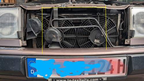

Der eigentliche Hintergrund ist ja das ich einen Elektrolüfter eingebaut habe weil mich diese Viscokupplung nervt. Weil dieses Fahrzeug eine Klimaanlage hat wurde vor den schon unterdimensionierten Kühler der Kondensator und die Lüfter vor den Kühler gesetzt. Bei 28Grad und laufender Klima steigt die Temp. auf 100.oder mehr. Ich hätte das gern etwas kühler ohne das fauchen des Lüfters. Bin da noch auf der Suche nach einer Lösung. Ein größerer Kühler wäre bestimmt nicht verkehrt nur welchen?
so sieht das aus
der Lüfter läuft noch nicht auf Volllast unter Volllast wird er auch ziemlich laut

Anhand des Bildes würde ich sagen, daß am Kühlsystem des Wagens Teile eines anderen Modells montiert wurden.
Der 220E hat normalerweise nur einen Zusatzlüfter vor dem Kühler. Der verbaute Doppellüfter stammt vermutlich von einem 6-Zylinder.
Der Doppellüfter kann theoretisch sicher mehr Luft schaufeln, aber er wird normalerweise auch anders beschaltet. Eventuell liegt hier ein Problem.
Weiterhin sieht der Kühler etwas klein, d.h. niedrig aus. Ist es sicher der richtige? Oder stammt dieser Kühler auch von einem anderen Fahrzeug?
So richtig frisch sieht der Kühler nicht aus. Vielleicht macht es Sinn, das Kühlsystem zu spülen. Hilft das auch nicht, muß wohl ein neuer Kühler her.
A1245006303 / etwa 100 bis 150 €
Man staunt auch, was sich an Insekten und Dreck zwischen den Kühlerlamellen sammelt.
Hier kann eine Reinigung mit dem Hochdruckreiniger helfen.
Jepp, möglichst von innen nach außen reinigen.
gereinigt habe ich, vorher mit Bref eingesprüht, dann mit dem Gartenschlauch und hartem Strahl von Innen nach Außen
gerade ebend 24° Lufttemp. mal kurz in die Stadt ruhige Fahrweise, da hielt sich die Temp. zwischen 80° und 90°
bin am überlegen ob ich diesen Temperatuschalter einbaue und den Lüfter dann Zweistufig betreibe
