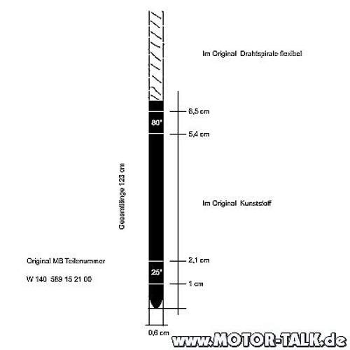

@ludo2005
Um wenigstens etwas Aufklärung zu leisten:
Natürlich kann man auch am 722.6 Getriebe noch einen Ölstand messen - nur ist das von Mercedes als "Werkstattsache" definiert!
Bedeutet, dass bei Dir kein Ölmessstab mehr vorhanden ist und das entsprechende Röhrchen zum Getriebe quasi verplombt ist.
Warum macht(e) man das?
Anders, als den Motorölstand, muss das Getriebeöl definierte Temperaturbereiche erreichen, um sinnvoll messen zu können. Schon damit ist der "Normaluser" überfordert - i. d. R. benötigt man ein Diagnosesystem dafür.
Die Temperatur wird dabei während der Diagnose auf "D" oder "R" gemessen (also bei Kraftschluss) und nicht auf "N". Auch das leuchtet auf dem ersten Blick dem "Normalanwender" nicht so ein...
Kennt man die genaue Temperatur, wird der Ölstand mittels Meßstab bei laufendem Motor auf "N" gemessen.
Dazu muss die "Plombe" zerstört werden.
Meßstäbe gibts im Zubehör oder direkt bei Mercedes...
Kennt man nun die genaue Öltemperatur, kann man am Meßstab (welcher 2 verschiedene Temperaturbereiche hat) den Ölstand sehr genau ablesen. Anschließend ggf. richtig stellen...
Übrigens muß man den Meßstab wirklich sehr tief ins Getriebe stecken, nicht umsonst ist der so lang 😉
Kurzum: Nichts für absolute Laien...

@star mechanic schrieb am 24. Dezember 2014 um 09:50:27 Uhr:
bei 20 Grad Ölthemperatur muss der ölstand 15-25mm hoch sein.
Das ist das ganze Prozedere, so simpel kann das sein, mehr ist es nicht.
Man kann da natürlich auch nen gewaltigen Film von drehen...
Auch wenn man keinen Film drehen möchte....
Du schreibst: "bei 20° zw. 15-25mm" 🙄
Bei 15mm sollte das Öl ca. 25° warm sein, bei 25mm aber schon ca. 35°. Das ist schon ein erheblicher Unterschied, da kann man doch nicht von "sollte zw. 15 - 25mm hoch sein" reden. Oder sind das "Schnauze mal Pi -Werte" die da werksseitig vorgegeben werden? 10mm Messwertabweichung sind bei einem Automaten nicht unerheblich.
Ohne die genaue Öltemperatur zu kennen, läuft so eine Messung auf eine "wird schon passen - Schätzung" hinaus. Auch wenn es in deinem Betrieb seit 50 Jahren so gemacht wird 😰, ein Film über eure Messmethode wäre mal was Interessantes. Das ist aber nur meine ganz pers. Meinung😉
Ääähh!
Also, ich habe noch NIE einen Getriebeölstand in D oder R gemessen.
Nicht bei einem Mercedes.
Ich arbeite in einem Betrieb, der 50 Jahre Mercedes- Erfahrung hat. Soviel dazu.
Wir machen das so:
Die rote Plombe oben abbrechen und den Rest nach unten rausschieben, dann den Verschluss abziehen
bei laufendem Motor den Wahlhebel auf P
Ölpeilstab oder wenn der nicht vorhanden ist z.B. einen beliebigen Bowdenzug einschieben, bis er den Gehäuseboden erreicht, also ganz rein...
Richtig,es wir in P gemessen habe auch noch nie gehört das auf R oder D gemessen wird.

Frohe Weihnachten und danke für die vielen Infos.
Da meiner die ganze Zeit schleift und kein fahren möglich ist, wird es schwierig bzw unmöglich das Getriebe auf Temperatur zu bringen. Kalt kann man nicht messen?
Hier ein Bild von der Skala am Messstab. Für die Temperaturbereiche ausserhalb dieser Skala kannst du nur schätzen wie hoch der Ölstand sein sollte.
Atf-messstab-33296
