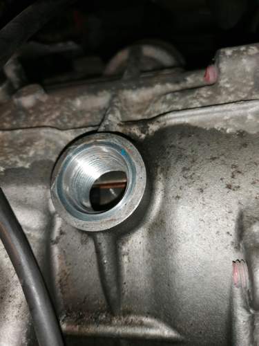

Band mit den Finger auf Spannung bringen? Mit dem Schraubenzieher fixieren Wie? Das verstehe ich nicht. Muss das bei mir auch machen, da am falschen Ort eingefüllt.
Hallo zusammen, was muss da mit einem Draht oder Schraubenzieher in dem Loch fixiert werden?
Minimal sichtbar ist ein Metall was sich bewegen lässt muss dieses jetzt mittig fixiert werden, Richtung Stoßstange?
