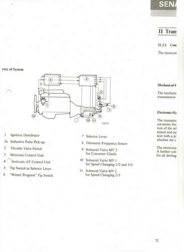

Hallo Andreas,
wegen dem Ruckeln muß ich nochmals Gehirnschmalz entwickeln.
Ich schick Dir mal die Unterlagen vom Getriebe inklu. Schaltplan. Die Unterlagen sind in Englisch.
At-getriebe-aw03-71le-seite-1
At-getriebe-aw03-71le-seite-2
At-getriebe-aw03-71le-seite-3
+12
