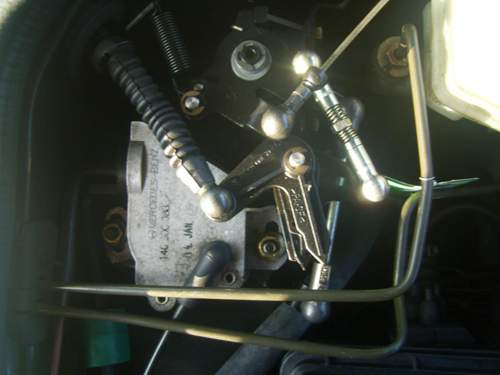

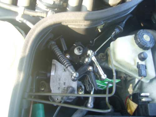

Am Gaszug hat der Serviceberater bereits damals etwas herumgespielt, seitdem beschleunigt er bis ca. 3.600 U/min, vorher war bereits bei ewta 3.000 Schluss. Aber der Zug ist am Ende und lässt sich nicht weiter nachspannen. Heißt das der Zug muss ausgetauscht werden?
Falls es hilft, hier mal ein Bild vom Seilzug (ich hoffe man kann was erkennen):
Zustand > Motor läuft im Stand, Gaspedal ist nicht getreten.
Dsci1000
Dsci1001
Ah, alles noch schön mechanisch gesteuert 🙂
Ein Zug vom Pedal und ein Zug zum Getriebe. Nun sollte ausprobiert werden ob das Zusammenspiel auch richtig klappt. Sprich...jemand muss das Gaspedal GANZ durchtreten und du versuchst mal am Zug der zum Getriebe geht zu ziehen. Wenn das möglich ist geht das Getriebe nicht in den Kickdown. Zwei Möglichkeiten dafür: der Zug ist gelängt oder irgendwo nicht mehr richtig eingehängt. Auch unten am Getriebe nachsehen. Wenn du dann schon unterm Auto bist schau nach ob der Hebel am Getriebe, an dem der Zug eingehängt ist, richtig steht. Da sollten eigentlich Markierungen zum einstellen sein. Evtl. muss noch mal jemand aufs Pedal treten damit sichtbar wird wie der Zug auf den Hebel wirkt. Wenn der Zug und seine Einstellung in Ordnung sind bin ich mit meinem Latein, welches vom VAG-Automatikgetriebe KAS stammt, am Ende.

So jetzt bin ich endlich mal dazu gekommen den Seilzug zu überprüfen. Entschuldigt die Wartezeit aber ich habe leider recht viel um die Ohren gegenwärtig 🙁.
Wie stramm sollte der Seilzug von der Stelle auf den Bildern zur Automatik denn eigentlich sein? Genau so stramm wie der zum Gaspedal?
Sobald das Gaspedal komplett bis auf Kick-down durchgetreten wird kann der Gaszug nicht mehr weiter bewegt werden, da rührt sich nix.
Der Automatikseilzug hat noch ganz gut Spiel, sobald man die Gummitülle runterzieht sieht man es deutlich.
ich warte immer noch auf Antwort, muss ich jetzt den Seilzug tauschen oder ist da anderweitig was defekt?
