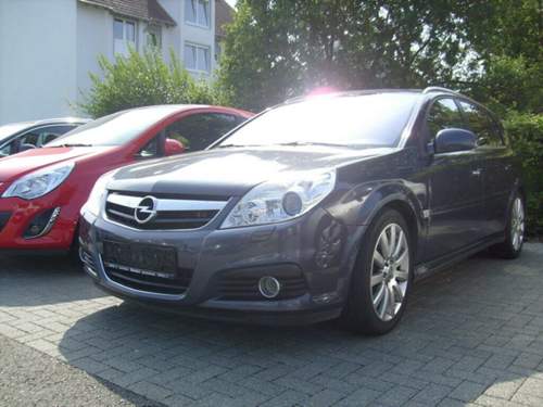

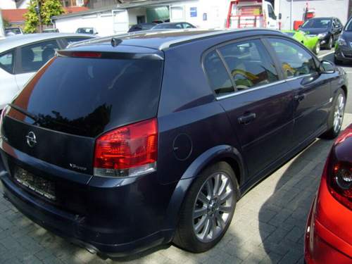

ich suche derzeit einen Signum Facelift ab 150 PS. Da es durchaus vorkommen kann, dass ich Kurzstrecke fahre, nehme ich Abschied vom Diesel und würde einen Benziner mit Option LPG kaufen.
Da bleibt nur der 2.0T oder 2.8 V6.
Ich bin diese Woche einen V6 Probe gefahren mit Automatik (der Markt ist echt nicht überschwemmt mit guten Modellen) und die Automatik schien problemlos zu sein. Allerdings möchte ich mir nächste Woche einen V6 ansehen, der absolut alles hat und auch eine LPG Anlage schon drin hat, nur leider auch ein Automatik. Es ist ein Opel Händler und man kann eine Garantie dazu kaufen, was ich wohl tun sollte, wobei ich ja wenigstens Gewährleistung habe.
Wenn die Automatik ordentlich schaltet und ich relativ zeitnah schon einen Getriebeölwechsel durchführe, kann man dann durchaus davon ausgehen, dass es nicht zwangsläufig kaputt geht ?
Man liest verdammt viel von dem Automatik Getriebe, aber wie ich finde, am meisten bei den Dieseln, vielleicht liegt es ja am höheren Drehmoment ?
Ich will mir kein Signum kaufen, wo ich davon ausgehen kann, dass mir das AT definitiv kaputt gehen wird, dann suche ich halt noch lange bis ich einen Schalter finde, was ich eh bevorzugt hätte, gerade wegen den Problemen.
Sonst dürfte es ja wenig zu beachten geben beim Signum Benziner, oder ? Ab Mitte 2007 gab es wohl die schlechtere Kette, also keinen ab 2007 kaufen ? Betrifft das nur den V6 oder auch den 2.0T ?

Hab jetzt erst gesehen, dass ich das Angebot noch nicht verlinkt hatte, ging um den hier.
2.0T gibts ja extrem selten mit ner gescheiten Ausstattung. Der V6 hat meistens alles drin 🙂
Den und den bin ich auch schon Probe gefahren, aber irgendwie ist der Funke noch nicht übergesprungen. Der für 9990,- noch am ehesten, aber die Km passen mir nicht so ganz zum Preis.
