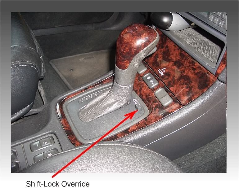

Hallo Leute,
bei meinem V40 1,8 Automatik brach gestern irgendein kleines Platikteilchen an der Schaltsperrtaste ab...Ergebnis: der Knubbel kam nicht mehr raus, entsperrte also nicht und - ich konnte den Schlüssel nicht abziehen. Das war lustig! Mit Hilfe iens zufällig im Wagen befindlichen Messers (...) konnte ich nach viel Gefummel dasD ing zum rausspringen bringen und den Schlüssel abziehen. Hete morgen ging es alles bei vorsichtiger Betätigung wieder. Habe aber Angst, dass das wieder passiert und ich dan gar nicht mher klar komme. Kennt das jemand? Wie kann ich das Problem dauerhaft lösen? Neuer Schaltknauf und alles was dazu gehört dürfte nict billig sein - Volvo ist da ja nicht für Menschenfreundlchkeit bekannt.

Dann hab ich mir im Regal mein WD40 gekrallt, Wählhebel auf "L" und dann mal das Knöpfchen aussen rum eingesprüht. Dann hat es "pling" gemacht und der Knopf ist seither leichtgängig und vor allem heraussen!
Probier mal nen Schluck WD40/Kriechöl oder Siliconspray - wirkt wunder!

Falls aus irgendwelchen Gründen kein Strom anliegt (Batterie leer etc.), hat man den kleinen Knopf "shift" neben dem Schalthebel, mit dem man rein mech. die Sperre entriegeln kann, z. B. um den Wagen bewegen zu können.
Die mech. Entriegelung ist allerdings nur mit ziemlichem Kraftaufwand möglich.

wo bitte befindet sich der "shift-lock" knopf ?
wenn man von oben auf den Schalthebel guckt - auf 2 Uhr befindet sich bei mir der "shift lock"
oder war´s 2:30...

um den Wagen im Stillstand im Leerlauf zu bewegen:
Zündschlüssel ins Loch auf Position 1
Fussbremse betätigen sofern der Wagen nicht horizontal steht
Shift-Lock-Override drücken
P wird entsperrt und der Ganghebel kann in jeder beliebigen Position gebracht werden, in diesem Fall auf "N"
im 4-Gang Automat von AisinWarner kannst den Zündschlüssel abziehen nur in der Position "P"
und der Motor springt an nur in den Positionen "P" und "N"
etwas anderes wâre abnormal und sollte beheben werden !
