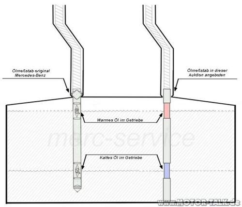

habe mich nochmal versucht kundig zu machen!
wohlgemerkt, es geht mir NICHT darum die 43,54€ für den Originalstab zu vermeiden!
Habe folgende Info: 1. Ölwannentiefe sei bei allen MB- AG 722.6XXX gleich
2. Die SPITZE vom Originalstab muss bei der Messung den Ölwannenboden berühren!
Wenn zu 1. Es so ist ,dann : wozu ist der Anschlag überhaupt nötig?
2. Dann kann das Mass (25°-80°) auch auf einen Nachbau übertragen werden.
Was denkst Du ,oder andere die dem Thread folgen ,darüber ?
Michael
Evtl. will der Daimler mit dem Anschlag sicherstellen, dass der flexible Messtab nach dem Beruehren des Oelwannenbodens nicht noch weitergeschoben werden kann und damit ein falsches Ergebnis gezeigt wird. Es sind ja nicht alles geborene Feinmotoriker, die welche wo am Fzg. hantieren :cool:
Im uebrigen bist Du in Deinem vorigen Post zu einer aehnlichen Schlussfolgerung gekommen
Genau das ist das Problem,denn ohne Anschlag könnte der Nachbau etwas zu weit auf dem Ölwannenboden zur Seite ausgelenkt werden.
besonders,wenn die verwendete Spirale sehr dünn ist!
Wenn man jetzt die Originalmarkierung auf den Nachbau überträgt und sich dieser etwas am Ölwannenboden wegdrückt,dann kann die Messung nicht genau sein.
Selbst bei genauer Temperaturkontrolle (25°-80°)
Beste Güße,
Michael

den Grund für den Anschlag beim Original-Peilstab sehe ich inzwischen auch als zusätzliches Sicherheitsmerkmal des Originalen an!
Wie Du schon sagtest,sind nicht alles Feinmotoriker die an den Fahrzeugen arbeiten.
Da ist so ein Endanschlag zusätzlich schon besser!
Versuche mal ob es klappt das Verkaufsbild des PL-Anbieters hochzuladen.
Auf dem Bild sieht man den Unterschied der Markierungen ,zwischen Original und Nachbau.
Nur auf dem Originalbild bei eBay ,berührt der Originale wohl DOCH NICHT den Ölwannenboden,womit der Anschlag noch mehr Bedeutung erhielte!!
Was meinst Du ,bzw alle mitlesenden ?
Oumllmeszligstabmercedesbenzmerc-service-zps6cd0db21
Auch ich bin einer, der den Sachen gerne auf den Grund geht.
Jetzt gehts Dir nur noch darum, ob der Originale den Grund der Oelwanne erreicht oder nicht :p
Diese quaelende Ungewissheit muss man aushalten koennen oder einfach selber nachmessen :D
@V8 forever
was denkst Du über die /das Bild ?
sollte es tatsächlich doch so sein,dass der Originale doch NICHT den Ölwannenboden berührt,dann sollten alle die mit einem Eigennachbau gemessen haben,davon ausgehen,dass das Messergebnis NICHT stimmen kann!( Messmarken des Originalen werden ja immer auf den Nachbau im genauen Massverhältnis übernommen)
Der Nachbau taucht zu tief ein und suggeriert einen zu hohen Ölstand:confused:
Oder sehe ich das falsch:cool:
Michael
Ps:
Sorry !! Hast ja quasi schon alles beantwortet:D
ja ,mir geht es jetzt nur noch ums Messprinziep,nur habe ich leider keine Möglichkeit durch Nachmessen, oder Schauen,zu überprüfen,ob der Originale den Ölwannenboden berührt ( dazu Ölwanne ab:D ,nein Spülung nach TE habe ich schon durchgeführt!!
