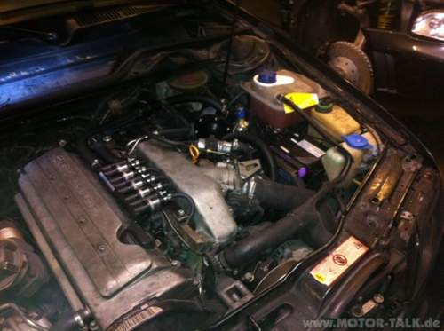

mir ist da letztens einer unter die Finger gekommen jedoch mit Umbau auf 300PS...Benzindüsenadapter gehen nicht - jedenfalls nicht die ich hatte...Anssaugkrümmer ist ja schnell ausgebaut von daher kein Stress.
S6-1
Was ist da für ne Anlage drin ?
