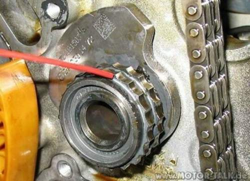

Wenn du die Suche im 211er Forum benutzt, findest du ausreichend Auskunft und Bildmaterial u.a. von der Reparatur. Der ganze Motor muß raus.
Im Anhang mal ein verschlissenes Kettenrad:
Kettenrad

Original geschrieben von Davidoff__11
Wenn man es selbst macht, muss der Motor nicht raus. Man könnte auch vorne sämtliche Anbauteile entfernen (Stoßstange, Kühler etc.), dann den Deckel abnehmen und das Rad wechseln. Motor ausbauen ist die Vorgangsweise von MB, die über AW's arbeiten und an festgelegte Arbeitsmethoden gebunden sind.
