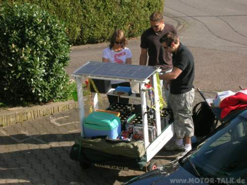

Hallo liebe Gemeinde,
also als erstes mal mein vorhaben.... :
Bald ist wieder der 1.Mai und wir haben letztes Jahr schon ein klasse Wagen gebaut.
2 Stereo Lautsprecherboxen eine Kleine Endstufe + autobat und das Ganze wird mit einem Solarpanel+Laderegler mit Spannung versorgt.
So jetzt die Problematik. Wir können ja nicht den gleichen Wagen wieder nutzen(muss ja modifiziert werden) , also haben wir eine größere endstufe besorgt und 2 weitere lautsprecher.( jetzt insgesamt 3 jeweils 8 Ohm).
also das solarpanel liefert ca 18 -24 Volt (habs aufm speermüll mal gefunden) und eine größere autobat (50 AH) also laderegler hatte ich vorher den hier http://cgi.ebay.de/...Z130298415926QQcmdZViewItemQQptZSolaranlagen?...
aber der ist ja wohl jetzt zu klein. 🙂
ist es überhaubt möglich mit einem solar panel die bat so zu laden das die ca 8-10 std hält.
hab leider keine daten von der endstufe.....

Schöner Wagen!
Dem Laderegler ist egal, wie groß die Endstufe ist, die dranhängt. Kann nur sein, dass ihr ein größeres Panel benötigt, um die größere Endstufe für die gewünschte Zeit zu betreiben, und dann dürfte ein anderer Regler fällig werden.
Wie sah es denn im letzten Jahr aus? Wielange hielt die Batterie da?

also ich glaube ich habe eine Lösung gefunden. Und zawahrrr 😁 ist es es dem Laderegler nicht egal was für eine Last an Ihm hängt, denn über den Laderegler fließen bei einer größeren Endstufe auch größer Ströme.
Der laderegler ist ja nur dafür da die Autobat mit Saft zu versorgen, ergo Hänge ich die Endstufe nich als Last an den Regler sondern gleich an die Autobat.
Somit macht der Regler nichts anderes als dafür zu sorgen, dass kein Strom von der Bat zurück ins Panel fließt. Und die Ströme die vom Panel über den Regler in die Bat fließen sind in einer verkraftbaren größenordnung. Dass das Panel auf dauer niemals nie nicht die die Spannung/AH der Bat halten kann is mir klar, jedoch wäre es interessant zu wissen wie lange das ganze bei Vollast halten würde.

interessant währen die technischen Daten des Panels. Die hast du aber nicht zufällig? Ohne zu wissen wie viel Leistung das Panel bringt sind die Berechnungen ziemlich hinfällig.
Aber generell hast du schon recht:
Panel zum Laden der Bat. über den Regler
Last an die Bat. hängen und diese als Puffer verwenden.
Habe ihr den einen Kondensator mit dran um die Energiespitzen der Endstufe ab zu fangen? Also den Bass?
Kannst du ev. technische Daten ev. Seriennummer und Herstellern von dem Solarpanel auftreiben? Wenn nicht müsste man eine Belastungsmessung des Panels vornehmen um zun schauen was das gute so bringt. Dann kann man dir auch sagen wie lange du Energie hast.

Vielleicht kannst du dir die ganzen Elektro-Messungen auch sparen:
Die äußeren Abmessungen deines Panels lassen ziemlich exakt auf ein 50W-Modul schließen.
Dies wird dann also etwas mehr als 3A (bei voller Sonneneinstrahlung) im Betriebspunktspunkt (um die 16-17V) bringen.
Dies sind aber nur die Maximalwerte.
Da du aber wissen wolltest, was dieses Panel realistisch so schaffen könnte, würde ich mal von ca 10Ah pro Tag ausgehen. Ob es sich nun eventuell, in Wirklichkeit, um ein 45, ein 50 oder ein 55W-Modul handelt ändert daran nicht viel.
Ein guter MPP-Solar-Regler könnte daraus maximal ca 3,5A bei der Batterieladung (bis 14,4V) machen. Dann wäre aber definitiv Schluss.
Der MPP-Regler wäre auch gerade bei weniger Licht, was ja eher die Regel ist, die beste Wahl.
