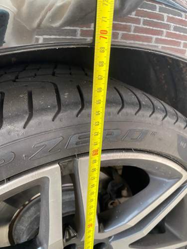

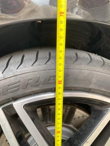

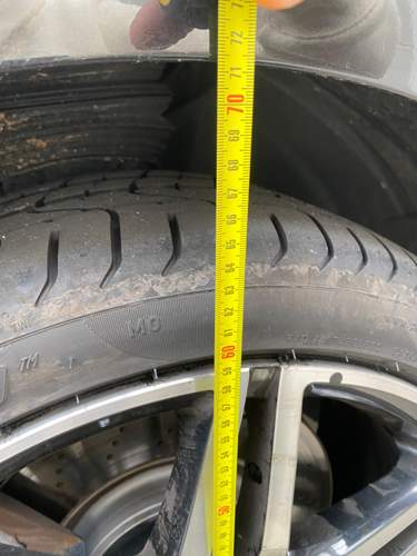

Thema Airmatic beim CLS X218 bj. 2016.
Nach Niveau Sensor Tausch vorne links, steht das mein Auto komplett schief. Wurde jetzt schon 2 mal kalibriert, ohne Besserung. Im comfort Stellung gemessen Vorne links: 69,5Vorne rechts: ca. 71,5Hinten links: 69,5cmHinten rechts: 73cm
Vor dem Tausch, stand das Auto vorne rechts ab und höher als alle anderen. (Ca. 73/74cm vom Boden bisKotflügel Kante) Beim auslesen war der Niveau Sensor vorne rechts fehlerhaft/ defekt.
Jetzt nach dem Tausch kriegt der freundliche das Fahrzeug nicht grade kalibriert.
Vorab, vordere federbeine, hintere Stoßdämpfer sowie Luftbälge letztes Jahr erneuert.
Bevor ich jetzt zum anderen freundlichen fahre wollte ich hier mal nachfragen,  ob sowas schon jemand gehabt hat oder ein Tipp hat was es sein könnte?

Du schreibst: „Nach Niveau Sensor Tausch vorne links, steht das mein Auto komplett schief.“ Und weiter: „Beim auslesen war der Niveau Sensor vorne rechts fehlerhaft/ defekt.“
Warum wurde links getauscht, wenn rechts als fehlerhaft ausgelesen wurde?
Vorallem misst man nie zum Boden.
Kotflügelkante -> Radnabe mitte
Für mich sieht das absolut ok aus. Du hast immer eine Neigung und Airmatic regelt dann.
Zitat:@ipthom schrieb am 17. Juli 2025 um 14:54:46 Uhr:
Du schreibst: „Nach Niveau Sensor Tausch vorne links, steht das mein Auto komplett schief.“ Und weiter: „Beim auslesen war der Niveau Sensor vorne rechts fehlerhaft/ defekt.“Warum wurde links getauscht, wenn rechts als fehlerhaft ausgelesen wurde?
Mein Fehler, vorne links war fehlerhaft und vorne links wurde auch getauscht
Zitat:@niggerson schrieb am 17. Juli 2025 um 15:50:22 Uhr:
Vorallem misst man nie zum Boden.Kotflügelkante -> Radnabe mitteFür mich sieht das absolut ok aus. Du hast immer eine Neigung und Airmatic regelt dann.
Ja, mit dem Messen weiß ich Bescheid.
Die Maße und die Bilder dienen nur zur visuellen Darstellung …..
Und den Unterschied sieht optisch man direkt, egal ob ich auf einer graden Fläche stehe oder nicht. Der Zustand ist erst seit dem Tausch des Niveau Sensors . Davor war alles eingelassen gleich 1-2 cm unterschied aber keine 3-4 cm ! Und das ist nicht normal
MERCEDES W212 218 2x Koppelstange Airmatic Niveausensor Scheinwerferregulierung EUR 35,00 - PicClick DE
Schau mal das rechte Bild an der Sensor ist nach "Hinten gekehrt" man kann den aber auch falsch einbauen.
Zitat:@db-alt schrieb am 17. Juli 2025 um 18:16:59 Uhr:
MERCEDES W212 218 2x Koppelstange Airmatic Niveausensor Scheinwerferregulierung EUR 35,00 - PicClick DESchau mal das rechte Bild an der Sensor ist nach "Hinten gekehrt" man kann den aber auch falsch einbauen.
Vielen Dank für den Tipp. Wollte demnächst sowieso zum Kollegen auf die Bühne fahren, dann schaue ich mir die koppelstangen mal an.
Und alle Sensoren auf Leichtgängigkeit überprüfen.
