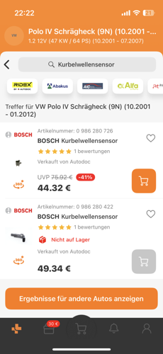

Ne den Sensor hab ich ersetzt immer noch der selbe Fehler. Ich denke es liegt an der Kurbelwellensensor
Hier Video: https://youtube.com/shorts/zoL3IMG87wU?si=et-cxcB4OhpEYpbp
Welcher Sensor würde passen?
Bosch
