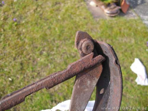

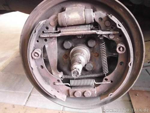

Auf die schleifende Bremse und Geruch komm ich deshalb, da mein fast Polobaugleicher Seat Ibiza gestern Abend zurückkam, "stinkt, und bremst merkwürdig". Heute am "Feiertag" 😠 mal beide hinteren Bremsen zerlegt, und gangbar gemacht. Handbremshebel festgegammelt, so fest allerdings nicht, das er blockierte. Also mal die Handbremse lösen, Gang raus, und schieben, ob er "frei" ist.
