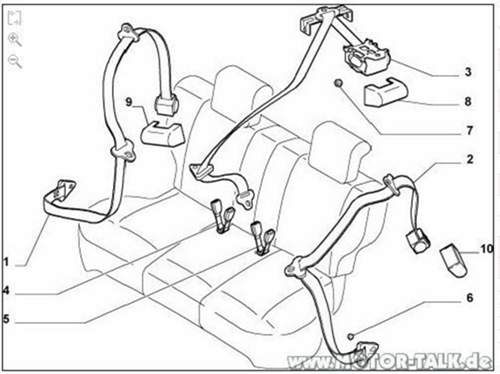

ich habe in meinen Fiat Panda nun einen Beckengurt eingebaut. Mein Fahrzeug wurde 2010 gebaut. Momentan sind noch 4 Sitze eingetragen im Fahrzeugschein. Mit welcher Strafe müsste ich rechnen wenn mich die Polizei anhält ? Es sind 5 Personen drinnen aber auch 5 Gurte vorhanden 4 normale und ein Beckengurt.

Ein Beckengurt ist bei einem 2010er Panda nicht vorschriftsmäßig und deshalb nicht eintragungsfähig.
Für dieses Modell ist ein 3-Punkt-Gurt Pflicht auf allen Sitzplätzen.
Dies ist seit dem 01.10.2004 so, festgehalten in der RiLi 77/541EWG i.d.F 2000/3/EG.
Wer trotzdem so fährt und Personen auf diesem Sitz befördert, handelt meiner Meinung nach grob fahrlässig.
Bevor ein 3-Punkt-Gurt eingebaut werden kann, muss der Hersteller bestätigen, dass dieses Modell über die notwendigen Verstärkungen im Dach verfügt und ein Gurt überhaupt verbaubar ist.
Mir unverständlich, wie man wider besseren Wissens trotzdem einen 2-Punkt-Gurt verbaut. 🙄

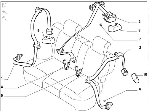

Dieses Model gibt es aber ab Werk mit 5 Personen Sitzplätzen, ob nun Beckengurt oder 3 Punkt kann ich nicht sagen, aber es sollte doch machbar sein den Auslieferungszustand herzustellen, sprich Beckengurt raus, 3 Punkt rein inkl passender Rücksitzbank. Damit sollte es TÜV fähig sein.

WENN die D-Säule/Dach baugleich sind!
Ich gehe von Modularer Bauweise aus, falls es anders ist kann man das Vorhaben technisch gesehen vergessen (zu teuer), eingetragen werden könnte es aber deswegen trotzdem....
Ich denke der TE hat nun ausreichend Infos 🙂
HTC
Die Fertigung von zwei Varianten der Karosse ist total unwirtschaftlich. D.h. kann man davon ausgehen das alle Fahrzeuge die Befestigungspunkte haben. Es könnte auch sein das der dritte Punkte die die Rückbank ist und man d.h. nur die Rückbank ersetzen muss.
