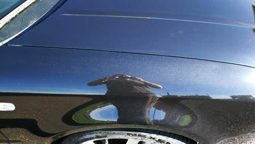

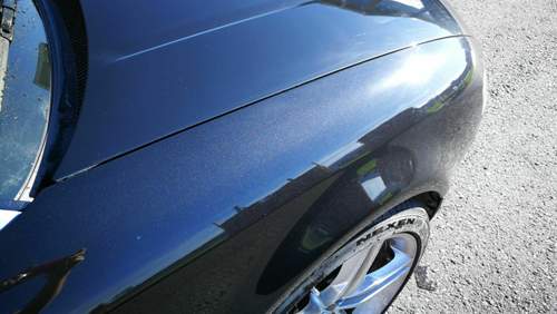

So, wie versprochen: Fotos im Sonnenlicht!
Viel besser jetzt als vor dem Nassschliff, oder?
Direkt um den Blinker rum auf Bild 2 sieht man den krassen Unterschied... Dort muss ich noch nacharbeiten.
Hab zum Schleifen das Schleifpapier mehrheitlich nur ganz sanft und ohne grossen Druck über den Lack geschoben und immer schön mit Soapy Wooder für Gleitfilm gesorgt. Den Baustrahler richtig hingestellt, konnte ich die Orangenhaut recht gut erkennen und konnte so die hartnäckigeren Stellen gezielt mit etwas mehr Druck bearbeiten. Schon während dem Schleifen konnte ich gut den Unterschied fühlen zwischen Orangenhaut und wirklich glattem Klarlack.
Vielen Dank nochmals für den Tip mit dem Nasssschleifen, LeguanV6. Hat mich entscheidend weitergebracht, wie ich meine!
Das 3M Zeug bin ich heute abholen gegangen und werde es so machen, wie es in dem FAQ steht: Mit feiner Politur und weichem Pad anfangen und ggf dann umsteigen auf härtere Pads bzw. gröbere Politur.
Die Poliermaschine aus dem Blog scheint ja recht vernünftig, auch preislich. Muss mal sehen, wo ich so ein Ding herkriegen kann 🙂

Ist doch Top geworden... Die Farbe scheint etwas mehr metallic Partikel zu haben als die originale...aber für selber gemacht ist das super. Hab schon genug Leute gesehen die beim schleifen den Klarlack durchgeschliffen haben.
Du bist auf dem richtigen Weg..... Jetzt noch eine richtige Poliermaschiene und der wagen sieht wirklich gut aus.
