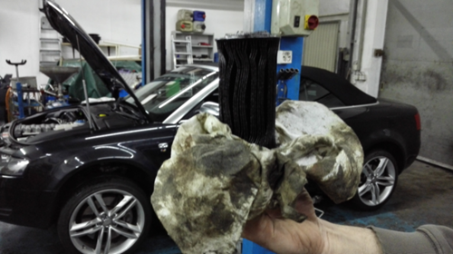

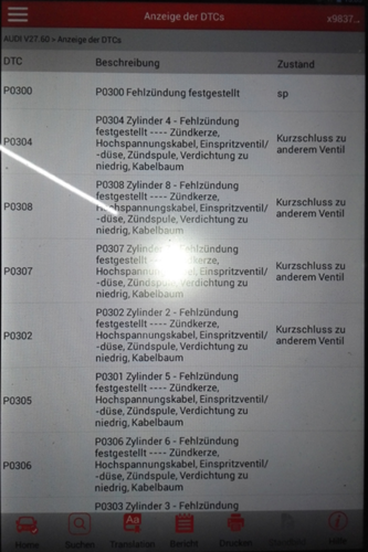

Heute Motorspülung gemacht, Filter gewechselt und neues Öl rein. Fehlerspeicher auch ausgelesen. Siehe Bilder.
Beim Starten mit der LiquiMoly Füllung kam die MKL (dauerhaft). Aber weil die Öldruckwarnung nicht kam, hab ich weiter laufen lassen :cool:
Bzgl der Fehlzündungen: Der Hobbyelektroniker und Nerd in mir sagt mir dass da was mit den Kabeln, den Steckleisten oder der Betriebsspannung des Systems sein könnte. Die Spulen wurden laut Serviceheft bei 106T oder so bereits gewechselt.
Nach dem ich frisches 50W40 (Castrol Edge Titanium FST Fully Synthetic) eingefüllt hab, kam er jedenfalls mit kurzem, leisem Geklapper wieder und ich bild mir ein, dass der nun besser angenehmer läuft :D
Nur mit dem Kühlmittelverlust (wir reden da von mehreren Litern auf 3000Km) hat das alles aber halt immernoch nix zu tun.
