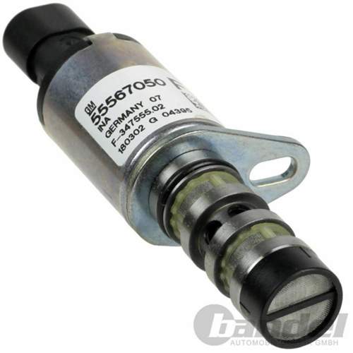

NW-VERSTELLER tauschen.
Ist ne bekannte Krankheit bei dem Motor.
Kosten 50 € pro Stück und sind schnell gewechselt.
Erstmal den auf der Auslass-Seite machen.
Steht hier drin :
https://www.motor-talk.de/.../...gtc-z18xer-fehler-p0011-t3715612.html
Hier beide Original:
https://www.ebay.de/.../312268893930?...
NW-VERSTELLER Magnetventil

Die Nockenwellenversteller hab ich vor drei Monaten erst neu gemacht..
@Gerbil schrieb am 10. Februar 2021 um 09:45:53 Uhr:
Dann wirds die komplette Verstelleinheit sein.
Die verreckt auch gerne.
Verstellte Steuerzeiten durch defekte Verstelleinheit verursacht auch abgelegte Fehlercodes für Fehlzündungen.
Viele denken nur an Zündung.
Das ist falsch.
Kann auch zu wenig Sprit sein durch abgemagertes nicht zündfähiges Gemisch sein .
Bei nem XER-Motor würd ich immer zuerst in Richtung NW-VERSTELLUNG suchen.
Danach Spritdruck oder Fördermenge Benzinpumpe messen.
Kann man vorher auch machen.
Ist unabhängig.
