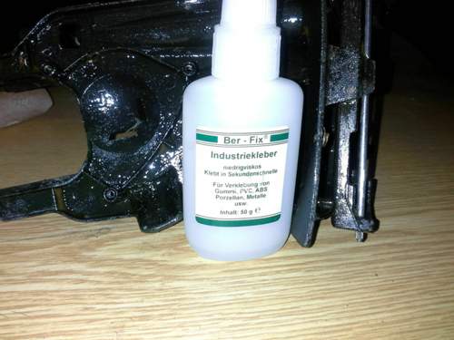

Hallo ML'er,
ich bin Euch noch nähere Infos zur Reparatur meines Spiegels schuldig. Heute hat es gut gepasst für Bilder und so möchte ich eine kleine Handlungsanweisung geben. Ev hilft es auch bei Eurem Spiegel.
Ich habe genau das beschädigte und unbeschädigte Gussteil angesehen und festgestellt, daß es sich ja nur um ca. 1 - 2mm handelt, warum der Spiegel zu weit einfährt und rattert. Neues Material aufbringen durch anschweißen oder löten geht nicht. So kam ich auf kleben. Da die fehlerhafte Stelle nur sehr klein, unzugänglich und formhaft ist, musste ich erstmal ein Stück Material finden, was formbar, trotzdem stabil und handhabbar ist. Auf die Schnelle nahm ich erstmal eine Klemme einer Sicherung (siehe Bild) und formte einen 90 Grad Winkel, dann noch etwas verkleinert und angepasst an die Form. Mit einer Pinzette und Industriesekundenkleber (siehe Bild) klebte ich das kleine Metallplättchen an. 5 min halten, 2 Stunden warten und alles war erledigt (siehe Bild).
Ich bin selber verblüfft über die Klebeverbindung. Jeden Tag wird der Siegel ein und ausgefahren. Mittlerweile 14 Tage ohne Probleme. Wenn es dann irgendwann nicht mehr gehen sollte, dann wegen dem weichen Metall der Sicherung. Ich würde dann nochmal kleben und dabei aber einen härteren Stahl verwenden. Erst danach wechsle ich den gesamten Gusskörper (siehe Bild).
Der Industriekleber ist Gold wert. Dieser hat mir bei meinen Fahrzeugen x-mal schon geholfen. Kann ich nur empfehlen. Glas geht aber garnicht und bei Kunststoff nur bestimmte.
Anbei noch einige Bilder.

Das System will meine Bilder nicht, beim Upload hängt das Tablet/App/System. Hier nun über den NB, es scheint zu gehen.
Auf dem Bild mit der Klebestelle sieht man beim Zoom in der Mitte das Plättchen. Die hellen Stellen im Scharnier sind nur ein spezieller Schmierstoff.
Auch heute 2 x aus- und eingeklappt, es funktioniert noch ;-)
1. Spiegel mit Klebestelle in der Mitte
2. Sicherung
3. Kleber

Nabend, ich bin blind. Kannst Du bitte mal auf dem Bild die Stelle markieren, wo du das Plättchen hingeklebt hast.
Danke Dir.
VG
Alex.
Ich versuche neue Bilder zu machen. Allerdings steht der ML in der Garage und ich nutze nur ein Tablet. Das Plättchen ist nur 4x4mm Gross und noch abgewinkelt. Ich versuche dieses genau in die Mitte der Bilder zu plazieren. Meine Lösung hält heute noch...

Mach es nicht so kompliziert! Erstmal musst Du genau ermittel, was bei Dir defekt, gebrochen oder abgenutzt ist. Dazu ist es empfehlenswert bei einem W163 mit eingeklappten Spiegel zu vergleichen. Meist handelt es sich um 1-2mm von einer Nase aus Gusseisen (Grundkörper). Bei mir ist es so. Auf Guss kann man nichts auftragen oder schweißen, schon garnicht in so kleinen Dimensionen. Deshalb kam für mich nur Kleben in Betracht. Die 1-2mm abgenutztes Material habe ich einfach durch aufkleben eines Metallblättchens realisiert, pasend lag in der Kiste eine Sicherung, wo ich eine Seite vom Kontakt nutzte. Damit die K.verbindung besser hält, habe ich das Plättchen noch abgewinkelt und passend über die Kante geklebt, sodass die Klebefläche größer wurde.
Meine Anleitung kann sicherlich nicht bei allen Defekten funktionieren. Wichtig ist aber noch ein guter Metallkleber!
