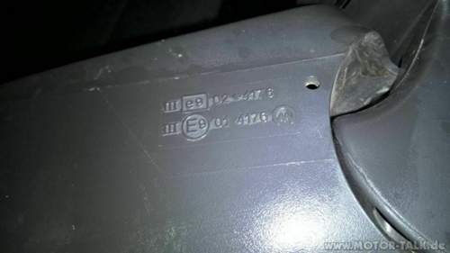

Ich selbst habe mal an unserem Spiegel geschaut, ob irgendwo eine Nummer zu finden ist. Unterhalb des Gehaeuses ist zwar eine, die aber nicht auf die Ersatzteilnummer passen.
Ich habe mal ein Foto von der Nummer gemacht.

Das ist die Nummer der Zulassung des Spiegels.
Eventuell mal die Plastikverkleidung abmachen ob darin eine Ersatzteil-Nummer versteckt ist.

Ich vermute allerdings das es sich bei dem gesuchten Spiegel um den 6428178 handelt.
Bevor ich als nicht ganz so versierter Autobastler versuche das Teil zu oeffnen, und dabei gegebenenfalls mehr Schaden anrichte, habe ich jetzt erst einmal einen eBay-Haendler angeschrieben und nachgefragt.

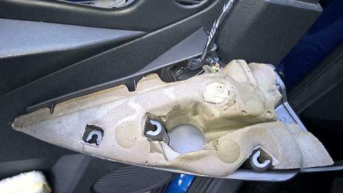

Update: unseren Spiegel habe ich gewechselt.
Leider war es, fuer mich als Laie, unmoeglich mit den Teilenummern fuendig zu werden.
Durch das Forum hier war mir aber bekannt, das beim Meriva 3 verschiedene Seitenspiegel verbaut wurden:
- der mechanisch verstellbare, ohne Anschluss
- der elektrisch verstellbare, 5-polige
- der elektrisch verstellbare, elektrisch anklappbare, 8-polige
letzterer wird allerdings meisst als 9-polig beschrieben. 8-polig ist aber richtig, da die Belegung 3-3-2 ist - also 1 Pol fehlt.
mit diesem Wissen habe ich eBay durchforstet und einfach die Haendler angeschrieben, die keine Polangabe in ihrer Anzeige hatten. Um irritationen zu vermeiden, habe ich nach 9-polig/8-polig gefragt.
Schnell wurde ich bei einem Verwerter fuendig.

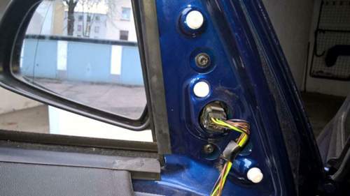

Der Ausbau/Einbau war fuer mich als Laie relativ einfach. Geholfen hat mir natuerlich auch das Youtube-Video von Autodoc.de "Opel Corsa C Aussenspiegel wechseln".
Am Meriva muss man dazu nur das kleine Dreiech der Tuerverkleidung, in Hoehe des Spiegels, loesen.
Diese Verkleidung ist nur mit drei Befestigungsclips befestigt und liess sich fast leicht abfummeln.
Dahinter sind dann die 3 Schrauben, mit denen der Seitenspiegel befestigt ist. Die Schrauben sind Torx T25 und liessen sich leicht loesen.
Fummelig war es, den Stecker des 8-poligen Anschlusses zu loesen. Dieser hat eine Arretierung.
Der Rest war einfach: Spiegel anschrauben, Stecker rein, FERTIG! Das kleine Dreieck der Tuerverleidung konnte ich auch recht einfach einclipsen, obwohl mir ein Clips zerbrochen ist. Es haelt - allerdings habe ich mir bei Amazon nochmal Ersatzclipse bestellt :-)

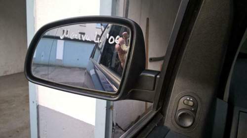

Das einzige Manko was ich jetzt noch habe: Die Spiegelblende muss noch gewechselt werden.
Ein roter Spiegel sieht an einem blauen Auto relativ bloed aus :-)
Hier habe ich als Laie doch recht grosse Probleme!
Mit Spiegelglas ist der Saplt so schal, das man nicht wirklich vernuenftig an die Clipse der Spiegelblende kommt :-( Auch weiss ich noch nicht, inwieweit man nach einer bestimmten Reihenfolge die Spiegelblende am besten loest. Zuviel Kraft will ich dabei ja auch nicht aufwenden und wichtige (Plastik)Teile zerstoeren.
Optimal waere natuerlich, wenn man das Spiegelglas EINFACH loesen koennte, um so vollen Zugang zum Spiegelgehaeuse zu haben. Leder scheint da aber das Innenleben des Meriva-Spiegels vom Corsa-Spiegel abzuweichen. Metallklammern kann ich da keine sehen.
Vieleocht hat ja hier jemand einen Tip fuer mich, wie ich die Spiegelblende oder das Spiegelglas, ohne zu zerbrechen, loesen kann.

Prima daß es geklappt hat.
Du hast doch noch den alten Spiegel, dort kannst Du doch üben das Glas ohne Beschädigungen raus zu hebeln.
Am besten das Glas auf der inneren Seite ganz nach hinten drücken, damit es auf der anderen Seite ganz nach außen steht.
Dort mit einem breiten Spatel, am besten aus Kunststoff, soweit wie möglich rein und vorsichtig hebeln.
