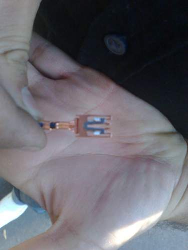

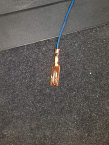

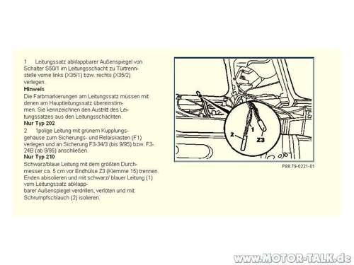

ich habe heute mit der Anklappung der Außenspiegel (Nachrüstung) begonnen. Ich habe alle Materialien die dafür benötigt sind besorgt und eingebaut (anklappbare Außenspiegel, Kabelbaum, Schalter und Mittelkonsole). Das originale Kabelbaum habe ich durch die Kabelkanäle geführt. Es waren nur fünf Kabelfarben vorhanden (gelb, grün, braun, blau/grau und blau/schwarz).
Mit der WIS-Anleitung konnte ich die Farben zu ordnen. Leider ist ein Kabel übrig und zwar das blau/schwarze (siehe Bild). Im WIS steht, das diese Kabel unter dem Fahrersitz zufinden ist, aber leider konnte ich da nichts finden. Das Kabel ist auch sehr lang.
Könnt ihr mir vielleicht sagen, wo genau das Kabel gesteckt werden soll???

Hallo Bahadir,
auf Seite 7 Deiner WIS-Anleitung steht doch was Du damit machen sollst.
"Nur Typ 210
Schwarz/blaue Leitung mit dem größten Durchmesser
ca 5cm vor der Endhülse Z3 (Klemme 15) trennen.
Enden abisolieren und mit der schwarz/blauen Leitung
vom Leitungsatz abklappbarer Ausenspiegel verdrillen,
verlöten und mit einem Schrumpfschlauch isolieren."
Also schneide den Kabelschuh von deinem Kabel ab und löte das Kabel an die Endhülse Z3 (im Bereich der B-Säule links, siehe Bild)
Dieser Nachrüstsatz wird für mehrere Baureihen verwendet.
Der Kabelschuh wird in Deinem Fall nicht benötigt.

Hi
das ist die Spannungsversorgung und die gehört im Sicherungskasten engeschlossen (deshalb auch der komische Kabelschuh).

Vielen Dank,
Martin muss ich das Kabel bis zum Sicherunkskasten vorne ziehen und dort das Kabel an 14B einstecken. Gibts da keine andere Möglichkeit???

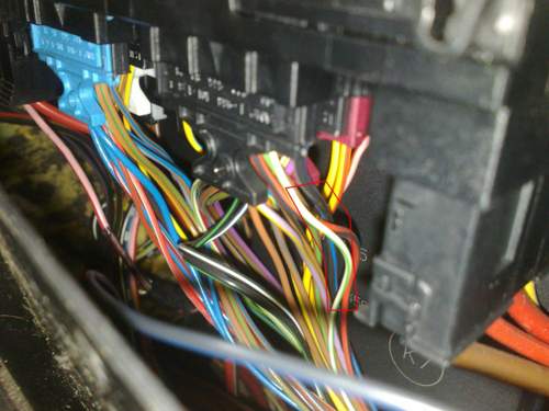

Strike die Anleitung habe ich schon durchgelesen, jedoch konnte ich auf der linken Seite die Endhülse Z3 (blau/schwarze Leitung) nicht finden. Mit welchem anderen Kabel, kann ich das Kabel zusammenlöten???
PS: Was mir noch aufgefallen ist, als ich den Sicherungskasten 14B rausgeclips hatte, waren die Kabelfarben rosa/rot(ungesichert) und schwarz/rot(gesichert). Soll ich dann im Endhülse Z3 das schwarz/rote Kabel suchen und nicht das blau/schwarze

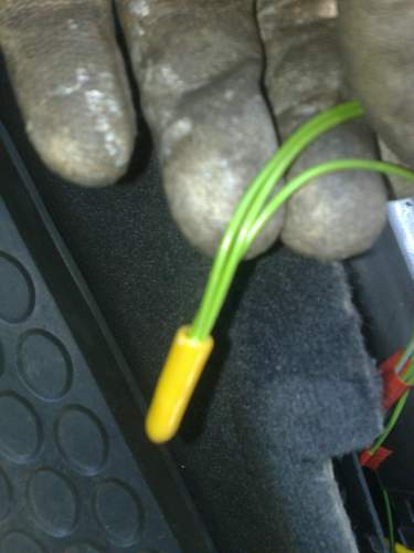

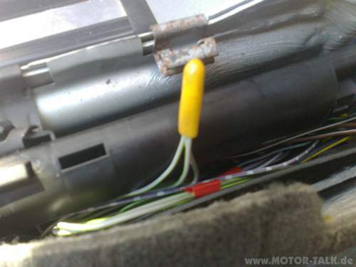

Ich war heute wieder im Auto um nochmals die Endhülse zu finden. Ich fand nur 3 Hülse in der B-Säule(siehe bild).Ein schwarz/weiß, grün und hellgrün/weiß. Leider war kein blau/schwarzes Kabel vorhanden!!!

Hallo Bahadir,
ich als gelernter Kfz-Machaniker & Kfz-Elektriker kann Dir nur empfehlen Dich an die Anweisungen des Herstellers zu Halten.
Wenn Du die Endhülse Z3 nicht findest dann frage jemanden der sich damit auskennt.
Sie ist im Bereich der linken B-Säule und der linken C-Säule.
Ich hab Dir im Anhang eine Übersicht der Endhülsen angehängt.
Gruß Strike

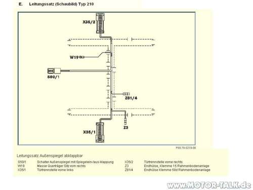

Seite-25-von-27-einbauanleitung-aussenspiegel-abklappbar
Danke Strike für die Bemühung,
ich kann dich verstehen aber ich selber kenne mich auch mit solchen Sachen aus. Das Problem ist, ich habe heute alle Teile der B und C Säule aufgemacht. Aber nirgends wo finde ich das blau/schwarze Kabel. Ich denke das im WIS etwas falsch ist!
Ich weiß jetzt auch nicht, was ich machen muss???

Hallo *Bahadir 87*
Schaue mal direkt am Spiegel nach ob der kabelbaum vorhanden ist,entweder hinter dem spiegel dreieck oder denn Spiegel demontieren!!!
Habe eben bei mir nachgeschaut,und im kabel-kanal die kabel gefunden Schwarz/blau in der nähe von der B-Säule,und eben halt am Spiegel die freien steckpätze am stecker !!! Nun habe ich mal eine frage,und zwar:
Die kabel farben intressiern mich mal,da ich es auch nachrüsten will
grau/blau = wird woll Licht sein am schalter
gelb = ????
grün =???
sw/bl =???

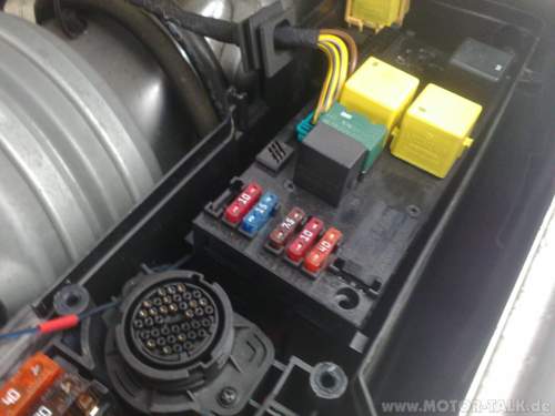

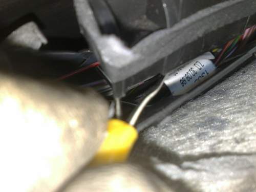

Hallo Freunde,
ich war heute wieder im Einsatz. Diesmal habe ich das Kabel gefunden🙂 Das Problem ist, das Kabel liegt unter dem Sicherungskasten (s. Bild 1 und 2). Von der Farbe her sind die gleich. Kann ich das Kabel mit meinem Kabel verbinden???
Mir ist noch aufgefallen, dass das Kabel Richtung Scheinwerfer geht und nicht in den Innenraum???
Bahadir

Hallo Martin,
heute habe ich das Kabel auch bis zum Sicherungskasten verlegt. Könntest du vielleicht ein Bild machen, wo und wie du das reingesteckt hast.
Danke
Bahadir
Hi
bin leider momentan mit Firmenwägen unterwegs und hab meinen S210 momentan nicht da und auch wenig Zeit.
Schau die mal den Sicherungsbelegungplan an: da steht bei einer Sicherung die "anklappbaren Spiegel" dabei.
Bei dieser Sicherung dann einfach von unten in einen freien Schacht schieben und einrastenlassen (dafür ist ja extra der Kabelschuh drauf).
Geht schnell, man muss nichts löten und es ist original.
Viele Grüße
Martin
