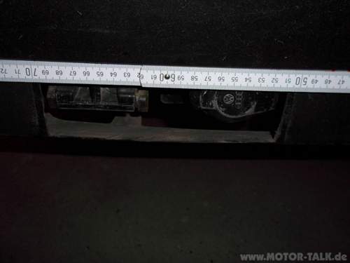

@ Pinarella :
Ich hab jetzt mal vorhin in einer trockenen Wetterperiode mal die Kamera gezückt und mal paar Fotos für Dich gemacht, sowie auch die Abstände gemessen nach Denen Du auch hier gefragt hast 😉
Bezugspunkte habe ich auf dem Foto mit A1+A2 und B1+B2 somit an der Schräge bezeichnet und für die AHK notwendige Aussparung ist somit AH hiermit für Aussparungshöhe und AB für Aussparungsbreite von Mir gewählt worden 😉
Hier sind nun auch die versprochenen Bilder 😉 und gleich danach noch die ganzen Maße 😉 AHK5 zeigt, dass meine AHK von Peka ist und AHK6 sollte eben nochmal verdeutlichen welche Bezugspunkte ich gewählt habe 😉
Und auf den anderen Bildern sind die jeweiligen Messwege nochmal verdeutlicht und hier sind nun die Messwerte :
A1 - A2 = Messweg A1 - A2 : 46,4 cm
B1 - B2 = Messweg B1 - B2 : 33,0 cm
AH = Aussparungshöhe : 6,0 cm
AB = Aussparungsbreite : 19,0 cm
Hoffe ich konnte helfen und wenn noch Fragen bestehen einfach melden 😉
Gruss Thomas

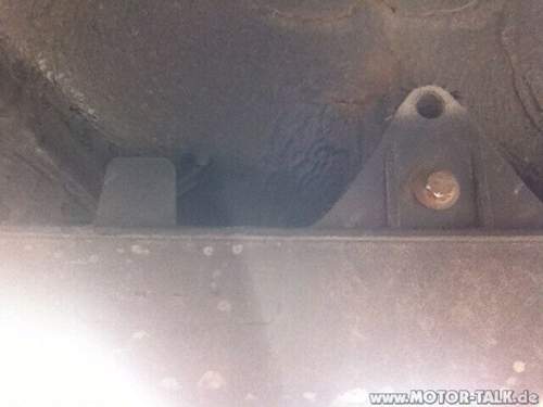

danke für deine Antwort. Wäre super, wenn du noch eine findest :-) Ich brauche auch nur eine unlackierte, wenn die trotzdem lackiert ist, ist mir das aber auch egal. Bei VW kostet die 10 Euro neu, ist aber leider entfallen :-(

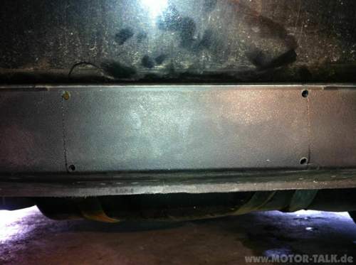

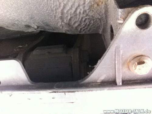

Ich habe eben auch 2 Bilder gemacht, leider nicht so ganz toll zu erkennen.
Auf dem einen Bilder erkennt man den Stahlträger der AHK, genau unter ihm (das Bild ist leicht schräg vom Winkel her) sitzt eine in etwa rechteckige Kunststoffnase des Stoßfängers.
Auf dem anderen Bild erkennt man mittig unterhalb (auf dem Bild) dieser Kunststoffnase eine Prägung im Kunststoff (schelcht zu erkennen), welche ein "U" mit der Öffnung zu der Nase bildet. Die Breite des "U" entspricht in etwa der Breite der darüber liegenden Aufnahme des Kugelkopfs.
Auf Bildern von Stoßfängern bei eBay sieht man, dass der Ausschnitt wirklich NUR im sichtbaren Bereich ist und diese Prägung auf dem Stoßfänger damit eigentlich nichts zu tun haben kann...

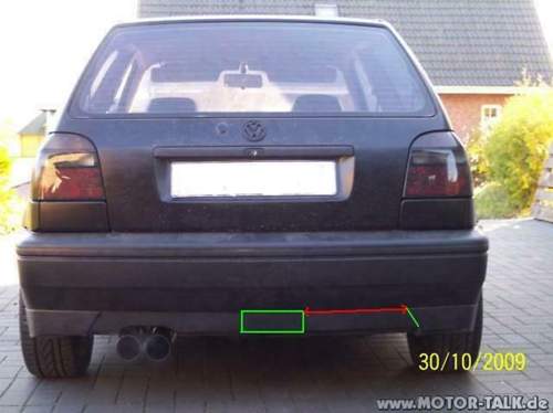

Ich habe nochmal mit einfachsten Mitteln versucht zu zeigen, um welche Maße es mir geht - siehe Bild!
Zum einen der Abstand (roter Pfeil) zwischen Ecke Aussparung Abschleppöse (ohne Abdeckung) zur Ecke Ausschnitt Anhängerkupplung (ohne Abdeckung).
Das zweite wäre das exakte Maß des Ausschnitts der Öffnung der AHK (grüner Kasten). Sofern oberhalb oder unterhalb noch ein Stück Platz bis zu einer der Kanten ist, bitte angeben.
Pinarella
Bitte Maß nehmen :-)

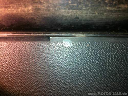

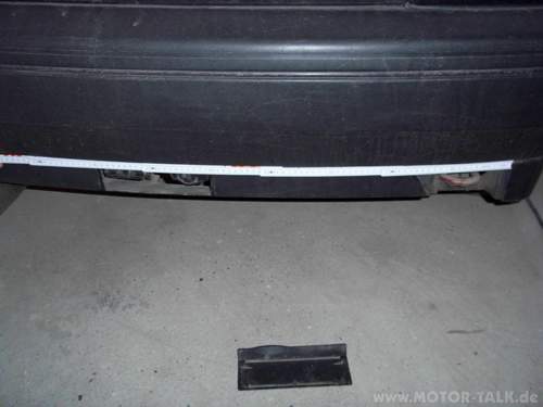

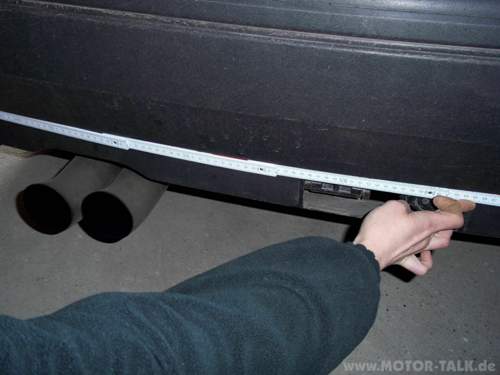

Ich hab dir auch mal ein paar Bilder gemacht.
Der Ausschnitt ist nicht hundertpro, aber es haut hin. Die Abdeckung sitzt stramm.😉
Beim ersten Bild ist von außen rechts (Abschleppöffnung entfernt, oberste Ecke rechts siehe auch nächstes Bild) gemessen worden. Wobei ich an der rechten oberen Ecke der Aussparung etwas zuviel weggenommen hatte. Die untere rechte Ecke der Aussparung dagegen hat das vorgegebene Maß.
Bild 4 ist von links gemessen von der oberen Ecke dieser "Pseudoabdeckkappe" (siehe auch das Bild davor).
Der obere und der untere Ausschnitt liegt genau an den Falzen im Kunststoff an bzw. ganz knapp darüber. Am besten etwas weniger wegnehmen und dann vorarbeiten bis es paßt. Dazu hab ich dir auch noch die Bilder der Abdeckung dazugepackt.
Hoffe geholfen zu haben.🙂

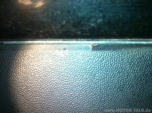

vielen vielen Dank für eure Hilfe und insbesondere die super Bilder. Habe heute den Ausschnitt bei mir gemacht.
Habe das dokumentiert, für alle, die es in Zukunft vorhaben.
Noch ein paar Anmerkungen und Hinweise, worauf zu achten ist:
- Oben am Übergang zum lackierten Bereich (habe einen GTI mit teillackiertem Stoßfänger) ist eine Fase, genau im Bereich, wo der Ausschnitt hin soll, existiert diese NICHT. Auf 215mm fehlt die Fase. Wenn man vom Beginn der Fase links und rechts jeweils 12,5 mm nach Innen geht, kommt man exakt auf die spätere Breite der Aussparung (19 cm bzw. 190 mm). Das hilft zu kontrollieren, ob man sich ggf. vermessen hat.
- Der Kunststoff hat eine Oberflächenstruktur. Am oberen Rand fehlt diese. Der Rand ohne Struktur muss vollständig stehen bleiben, der Trennschnitt hat also genau darunter im strukturierten Bereich zu erfolgen.
- Den oberen Schnitt habe ich (neben dem links) zuerst gemacht. Als dieser fertig war, habe ich mit einem Messschieber die Höhe von 60 mm eingestellt und mit dem Innenmesser des Messschiebers die Unterkante der Aussparung angekratzt an 3 bis 4 Stellen. So konnte ich den unteren Trennschnitt mit Edding markieren.
- Die Ecken habe ich als erstes gebohrt. Erforderlich ist das bei meinem Werkzeug (siehe unten) aber eigentlich nicht gewesen.
- Als Werkzeug habe ich einen Vibrationsschleifer von AEG verwendet. Der geht durch den Kunststoff wie ein warmes Messer durch Butter. Der Kunststoff wird durch die Reibung der Vibration unmittelbar geschmolzen.
- Es ist in jedem Fall sinnvoll absolut genau zu arbeiten. Es ist, wenn man den Deckel der Steckdose öffnet oder die Kugelstange einsetzt, kaum 1 mm Toleranz. Wenn man nicht genau schneidet, kann es sein, dass später der Deckel der Steckdose beim Öffnen schleift oder die Kugelstange Kontakt mit dem Ausschnitt bzw. der Stoßstange hat und das evtl. zu Vibrationen führt.
