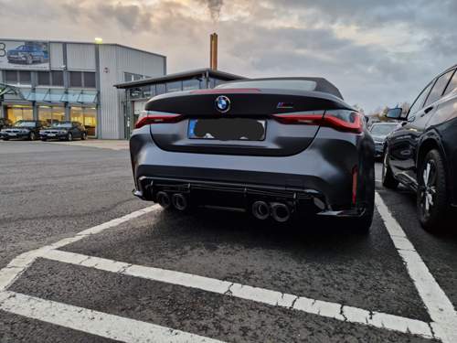

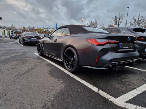

Habe die von AC Schnitzer auf meinem G83, allerdings erst wenige Tage. Habe die Variante mit TÜV. Bei Schnitzer bleibt der Zwischenschalldämpfer drin, das schmälert natürlich das Ergebnis. Bisher haut mich der Klang noch nicht um. Unterschied ist bissl dumpfer aber nicht wirklich lauter. Der originale Auspuff hat auch schon bei geöffneten Klappen in Sport Plus eine Art straight pipe durch den Endtopf. Gibt paar Videos dazu. Da geht nicht mehr viel mehr.
Also wenn ich ihr wirklich mehr Sound wollt. Anlage ohne Zwischenschalldämpfer oder sogar der OPF raus. Das ist natürlich nicht erlaubt...
Optisch und Verarbeitung ist Schnitzer super.
VG
