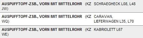

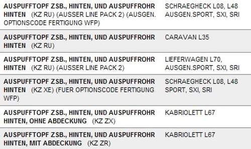

Das Achsrohr wird anders sein ähnlich wie beim 5t, GTC und Caravan. Ich gehe davon aus dass es vom Caravan am meisten passen könnte, da der Überhang hinten ziemlich lang ist. Aber natürlich müsste man am besten alles ausbreiten und vergleichen :)
Die Nummern findest du über den Link von unterstudienrat.
0035/AHB ist doch bei meinem Link für 13199464 gelistet.
Ich glaube auch nicht, dass es zwischen 16er und 18er Unterschiede gibt.
Gleiche Nummern für MSD und ESD? Kannst du das mal genauer erklären?
@unterstudienrat Ist das die VIN vom TE?
Wenn du mich meinst, natürlich nicht gleiche Nummer für ESD und MSD. Ich meine dass die AGA an sich zwischen Caravan und 5t/GTC bis zum Achsrohr ziemlich gleich und passend ist und dann gibt's am MSD lediglich längeres Rohr beim Caravan Richtung Achse. Da der TT ebenfalls langes Heck hat, könnte die Anpassung im Rahmen bleiben. Hatten wir nicht erst vor kurzem auch so ein Thread dass die Twintop Auspuffteile irgendwie fast nirgends verfügbar sind? Kommt mir so vor.
Richtiges Teil wäre natürlich um die Welten besser :)
Die Teile sind lieferbar, 13200323 und 13199464 auch original.
Hm stimmt. Na dann...
Schnäppchen sind die originale Teile aber nicht...
13200323- 588€ :o
Also ESD und MSD sind laut Teilekatalog beim TwinTop definitiv anders, weil sie andere Teilenummern haben. Das geht doch eindeutig aus dem EPC hervor und das sollten die Opelaner schon ersehen können.
Inwiefern oder ob die sich großartig unterscheiden weiß ich allerdings nicht.
Und den ESD gibts auch noch teurer, aber man muss da ja nicht original kaufen. Da die ausm Zubehör eh nicht lange halten, tuts auch einer für 150 Euro.
Unterschiede-mitteltopf-z16xer
Unterschiede-endtopf-z16xer
