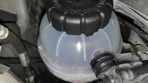

Ich habe einen C220d von dem der Ausgleichsbehälter sich nicht öffnen lässt, also man kann es selbst mit Gewalt nicht aufdrehen.
Ich habe seit längerer Zeit mit Kühlmittelverlust zu kämpfen und wollte nachfüllen.
Es klemmt am Klemmsockel irgendwie.
Letztes mal beim Zudrehen bin ich über den Klemmsockel gekommen, jetzt kommt das Ding nicht mehr raus.

Ich bin hier etwas sprachlos bzw. erschließt sich mir hier euer eigentliches Problem noch nicht wirklich.
1. Der Behälter den ihr verzweifelt versucht zu öffnen gehört zum Niedertemperaturkreislauf, d.h. Ladeluftkühlung und/oder auch Automatikgetriebe-Ölkühlung.
2. Was meint ihr mit "Anschlussstutzen"? Der im Daimler-Jargon genannte "Kühlmittel-Anschlussstutzen" am Zylinderkopf, der auch die Aufnahme/Halterung des Kraftstofffilters beinhaltet, sollte beim Serienstand des OM651 in eurem 205er eigentlich keine Probleme mehr machen. Das Thema ist "uralt".
Wenn aber doch, dann liegt der Stutzen im Hauptkühlkreislauf und hat mit eurem Foto wiederum nichts zu tun.
3. Der abgebildete Ausgleichsbehälter scheint ja regelmäßig Kühlwasser oben raus zu verlieren. Das ist vermutlich euer eigentliches Problem, oder?
Ist ebenfalls ein alter Hut bzw. sollte ein alter Hut in den MB-Werkstätten sein. Hier ist mit Sicherheit der Ladeluftkühler intern defekt und drückt den Ladedruck in den Niedertemperaratur-Wasserkreislauf.
Wenn da ordentlich Druck aufm System ist, dann geht der Deckel nicht mehr so easy auf, plus die eingetrockneten Kühlmittelreste ergibt das ne gute Kombi.
4. Vorausgesetzt die Schilderungen der Ereignisse sind so korrekt, und die betreffende Daimler-Werkstatt hat das Problem so nicht erkannt, obwohl an Hand des ersten Fotos der Sachverhalt eigentlich klar ist, dann bitte die nächste MB-Werkstatt ansteuern. Die macht es dann hoffentlich besser.

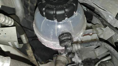

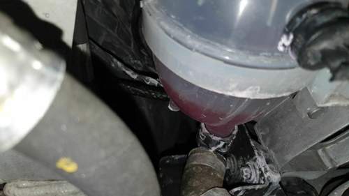

Der Ausgleichsbehälter lässt so wie es aussieht durch Überdruck das Kühlmittel überschießen, dafür steht das getrocknete Kühlmittel um den Ausgleichsbehälter als Indiz.
Ich denke auch, dass es eher der Ladeluftkühler ist.
Anbei die Fotos.
Interessant, dass der 220d auch diesen Niederdruck-Kühlkreislauf hat... Dachte der wäre nur beim 250d vorhanden. Hatte auch ein Problem mit dem Ladeluftkühler, da wurde Kühlmittel aus dem Ausgleichsbehälter gedrückt, dadurch ebenfalls die Kühlmittelreste im Motorraum. Glücklicherweise hat es die Junge Sterne übernommen wären sonst angeblich etwas über 1000€ gewesen. Drück dir die Daumen für Kulanz beim Ladeluftkühler, falls er es wirklich sein sollte.
