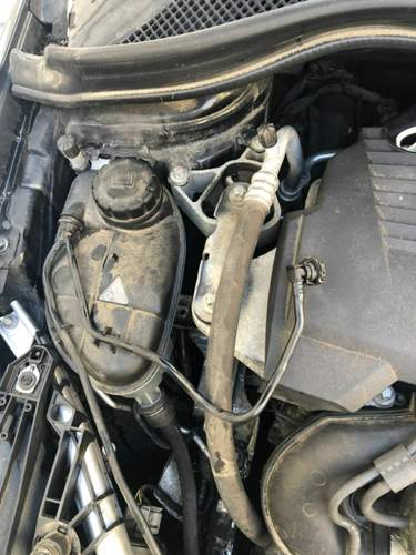

Hallo an Alle.
Wollte gerade die linke defekte H7 tauschen
und habe mehr Schaden angerichtet, als mir
lieb ist.
Habe einen Schlauch vom Ausgleichsbehälter,
der zum Ansaugbrücke geht, einfach mal ohne
Kraftanwendung abgerissen. Kühlflüssigkeit lief
gleich raus.
Kann mir jemand sagen, was ich bestellen muß,
damit ich das Fauxpas reparieren kann?
Bilder habe ich angehängt.
Gruß Vin
Ausgleichbehälter
Abgerissener Schlauch vom ABehälter

Schaut nicht wie abgerissen aus, eher als wenn sich der Verschluss gelöst hat.
Hast schon mal nachgeschaut?

Ist abgerissen,glaub‘s mir. Nicht vom Schlauchteil sondern vom Gegenstück, wo auch immer es sitzt.
Mercedes kann mir auch nicht sagen, wo dieser Überlaufschlauch hingeht.

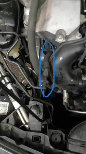

Aber ich habe jetzt ein Bild gefunden, wo der Überlaufschlauch sitzt.
Wer kann mir sagen, was das für ein Teil ist?
Siehe Bild
Motor M270.910 Überlaufschlauch
Kann mir bitte jemand sagen, wo diese Leitung hingeht?

Danke dir. Aber bin mir nicht sicher. Der Schlauch
hat eine Schnellverbindung zum Entlüftungsschlauch
des Ausgleichsbehälters

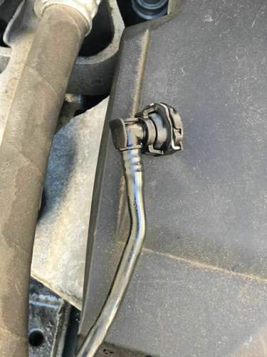

@SK5 Denke, das es die A2702031682 ist.Läßt mir keine Ruhe. Schaue morgen mal nach, da ich es heute nicht geschafft habe.Danke vielmals für deine Mühe
So könnte es bei deinem auch ausschauen !
https://www.google.com/search?...
@SK5 Top.Genau von da kam das Wasser. Morgen mehr dazu.

Habe heute geschaut und ums verrecken kann ich nicht den gebrochenen Anschluß finden, damit ich das Ersatzteil bestellen kann.
Vielleicht hat jemand noch eine Idee?

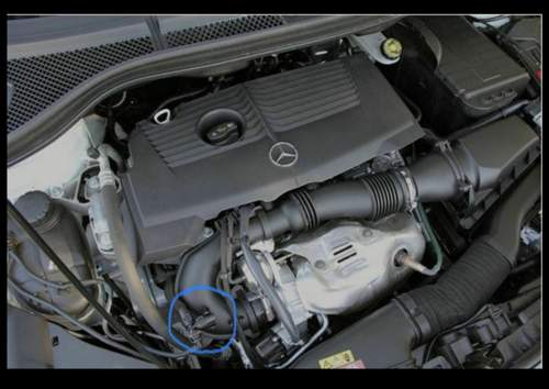

Die Motorverkleidung abgenommen und trotzdem nix gesehen.
Habe mit Mercedes Benz Teiledienst gesprochen und rate mal, die wußten nicht, wo der Schlauch hingeht.
Ist kein Vorwurf, die nette Dame war sehr hilfsbereit im Gegensatz zu Ihrem Kollegen am Freitag.
Dieses Bild im Anhang hat sie mir gesendet.
