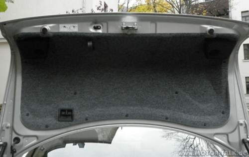

Hi Leute,
ich habe mich aus meinen Omega richtig blöd ausgespert.
Also meine Batterie ist nach längerer Standzeit leer und ich wollte diese aufbauen zum laden.
Habe noch an der Fahrertüre aufschließen können uns alles andere ging auf.
Motorhaube auf, dachte dann jetzt noch alles abschließen und gut ist.
Hat aber schon nicht mehr gereicht. Also alle Knöpfe runter, gingen bisschen schwer, aber ging.
Dann könnte ich doch noch an der Fahrertür auch die Heckklappe zu machen.
Gut soweit so gut, Batterie raus, Haube wieder zu und ran ans Ladegerät.
So nun wollte ich die Batterie wieder einbauen und nix geht mehr.
Komme nirgends mehr rein...
Vielleicht habt könnt ihm mir helfen.

So viel ist ja auf dem Bild nicht zu sehen ... na, was könnte es wohl sein?
Vielleicht der Kontakt für die Kofferraumbeleuchtung oder der Schließmechanismus?
Ach nein, es ist der kleine Hebel, der an der Verkleidung angebracht ist und den man einfach nur ziehen muss und flupp, hopst der Kofferraum auf.

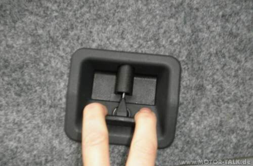

Hier ein paar Fotos.
Ich denke, nun können auch die IKEA-Autobesitzer verstehen wo sich dieser Hebel befindet und wie er betätigt wird. Der Bowdenzug wirkt direkt auf das Schloss am Kofferraum.

Mir ist das gleiche passiert, weil meiner länger steht und ich die Batterie abklemmen wollte. Die Notentriegelung hat bei mir nicht funktioniert, da hat sich das Schloss völligst verhakt (musste später die Türpappe ausbauen und alles wieder gangbar machen, war irgendwie verbogen und hat geklemmt).
Bin dann über die Heckklappe rein. Die war zum Glück nicht Dead-Lock verriegelt. Mit einem kräftigen Schlag kann man das mittlere Teilstück der Rückbank nach innen drücken, da springt oben so ein Plaste-Clip raus. So bin ich rein gekommen.
