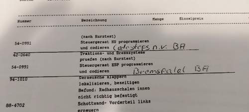

Wie schon hier beschrieben hatte ich anfangs bei meinem 12/2020 EQC ähnliche Probleme.
Die Werkstatt hatte mir daraufhin die letzten ABS Software Updates geladen und bei mir ist seitdem Ruhe diesbezüglich.

Angesprochen auf das ABS Update (laut Lume96) meinten sie, dass wäre zwar nicht bekannt aber einen Versuch Wert. Die Kosten dafür würden möglicherweise von Mercedes getragen, weil sie beim Thema „Probleme mit Bremsen“ immer hellhörig werden.
Beim Spurhalteassistenten rüttelt übrigens nur das Lenkrad und nicht das Fahrwerk. Leider im EQC total überzogen. Ist in meiner E-Klasse viel dezenter. Aber dies nur am Rande.
Du hast gefragt, ob der Spurhalteassistent nur auf Autobahnen und Bundesstraßen aktiv wäre. Dieser ist ab 60 km/h immer aktiv, wenn er sich zurechtfindet (v.a. Straßenmarkierungen).
@Blackcat1 schrieb am 26. März 2025 um 20:32:20 Uhr:
Mussten bei mir damals auch nachfragen, kam dann schnell die Antwort, ja da gibts etwas. Foto.anbei. Danach war bei uns dieses Bremsproblem.weg
Lg
Bremssystem codieren
