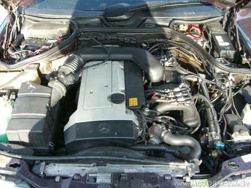

Vielleicht liege ich ja hier falsch, aber bei meinem
damaligen 190er und beim 124er gab es ein Umschalt-
ventil el. angesteuert, mit Unterdruckschlauch zum Getriebe.
Entweder den el. Anschluss ab oder den UD-Schlauch sicher
verschließen - fertig.
http://www.motor-talk.de/forum/gibts-beim-124er-eine-schaltpunktanhebung-t2452993.html#post22114781
http://www.google.de/imgres?imgurl=http://img111.imageshack.us/img111/3899/schaltpunkt01ds1.th.jpg&imgrefurl=http://www.w124-board.de/print.php%3Fthreadid%3D13103%26page%3D1%26sid%3D5da6bf0e09a26530020d779034eb8f44&usg=__gxLWPdReTCx3gEtVDKvJLzlylYI=&h=128&w=150&sz=6&hl=de&start=0&zoom=1&tbnid=MX7kKcwAk7qL7M:&tbnh=102&tbnw=120&ei=Z6oFT72_MsfPsga0xuiCDw&prev=/search%3Fq%3Dw124%2Bumschaltventil%2Bschaltpunktanhebung%26um%3D1%26hl%3Dde%26sa%3DX%26biw%3D1280%26bih%3D862%26tbm%3Disch&um=1&itbs=1&iact=rc&dur=317&sig=114564988515972186045&page=1&ndsp=22&ved=1t:429,r:8,s:0&tx=64&ty=40
Habe mangels 124 kein besseres Foto, das Ventil liegt dort
hinter dem Bremskraftverstärker:
W124-div-016-2

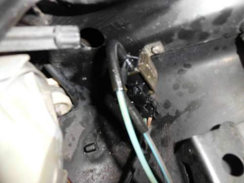

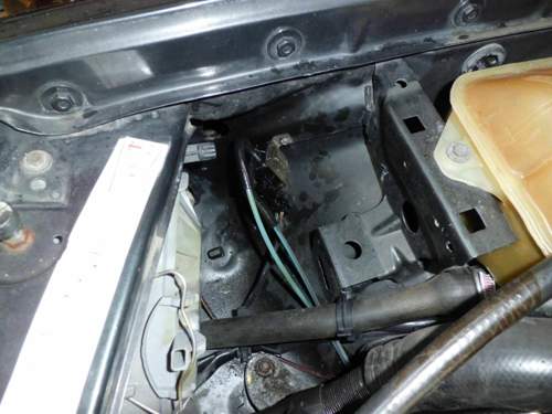

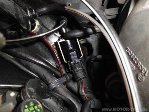

Ich habe diese bei meinem w 202 aus dem jahre 94 Ausgeschaltet, da musste ich nur ein Stecker von einem Ventil abziehen.
Die sitzen beim 202er beide zusammen, eins ist für die SPA und eins für die S/E Umschaltung am Wählhebel.
Nun kann es sein das diese Ventile bei den letzten 126er auch verbaut waren?
Ich habe bei mir diese Ventile auch Gefunden, nur sind sie nicht zusammen, sonder Getrennt, auf jeder Seite im Motorraum verteilt.
Ich hab mal Bilder gemacht, damit man es sich vorstellen kann.
Ich kann es nur nicht Ausprobieren, da noch nicht Angemeldet.
Könnte es sein das es doch sein kann, das es hier so ist?????😁😁😁😁😁😁😁
Claus
Ventil links beim ZSG
Ventil Rechts hinter Scheinwerfer
Ventil Rechts
