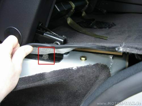

Ich glaube bevor ich die Bolzen raus und wieder rein machen würde, da würde ich die 8er Schrauben (SW 13) entfernen dann ist der Boden glatt bis ganz nach vorn.
Dazu muss der Teppich im Laderaum angehoben werden, man kann ihn unter der Schiene an der Ladekante vorziehen ohne die Schiene abschrauben zu müssen. Die 3 Notsitzbefestigungen müssen entfernt werden (fahren bei mir nicht mehr mit sind Edelstahlabdeckungen drauf) das ist aber keine aufregende Sache.
Auf dem Bild habe ich mal eine Schraube markiert.
