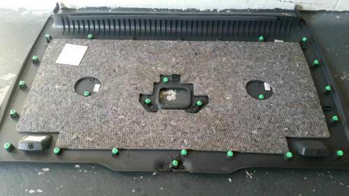

Guten Tag,
ich ahb aber einen 1999 Viano, auch wenn es den da noch garnichtgegeben hatt.
Daraus erklärt sich auch, dass die hilfreiche(n)Beschreibung(en) nicht auf meinen Realität passt/passen.
Meine Realitä füge ich mal als Bild bei: Keine Verkleidung/Griffschale an der Innenverriegelung, Keine hilfreiche Schraube zu entdecken
Keine
also dem foto zufolge ist das eine heckklappe vom w638 (vito/v-klasse bj. bis 2003)
das ist keine vom w639 (vito/viano bj. ab 2004)
die transportervariante heißt bei beiden modellen vito !!!
die pkw variante heißt bis 2003 v-klasse, ab2004 viano !!!
es gibt definitiv keinen viano vor 2003 noch nicht mal einen prototyp !!!!
gruß aus bayern
lutz
leider nix !!!
aber ließ dir mal die frage vom themenstarter durch !!!
der hat einen viano ab bj 2004 !!!
darauf habe ich geantwortet !!!
wenn ich wissen würde wie es beim w638 geht hätte ich es hier geschrieben !!!
gruß aus bayern
lutz
