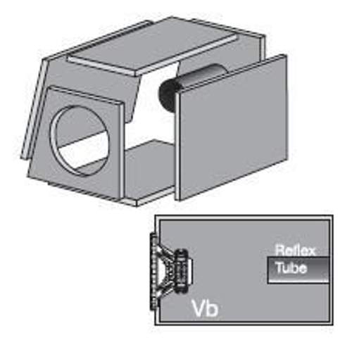

Ich möchte vorne die 100mm, hinten die 130mm tauschen und dazu, einen Subwoofer in den Ski-Sack setzen (20cm/8 Zoll). Ich möchte es so unauffällig halten, und keine Löcher in meine türpappen zimmern, somit fallen Tür Lautsprecher weg. Auch möchte ich meinen Kofferraum weiterhin verwenden, da ich das Fahrzeug als Daily benutze.

Das mit den Subgehäusen wird so nicht ohne Weiteres funkionieren: Die müssen immer auf das jeweilige Chassis (=den eigentlichen Lautsprecher) angepasst sein. Das in der PDF gezeigte Gehäuse ist auf den dort benannten Subwoofer von JL abgestimmt.

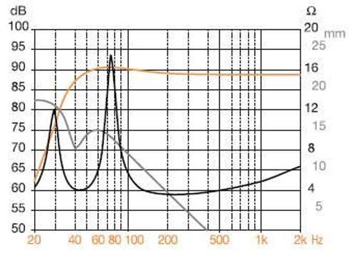

Man kann auch mit der kostenlosen Software BassCADe und den Thiele-Small-Parametern (TSP), die man bei dem Chassishersteller auf der Seite findet, grob abschätzen, für welche Gehäuse das ausgewählte Chassis geeignet ist und das dann simulieren. Ist auch kein Hexenwerk. Geschlossene Gehäuse sind im allgemeinen die kleinsten und haben den kleinsten Abfall nach unten, Bassreflex-Gehäuse sind größer (weil man zusätzlich zum Gehäuse noch den Reflexport unterbringen muss), etwas schwieriger abzustimmen und etwas schwieriger zu bauen, sind aber deutlich flexiber im erreichbaren Frequenzverlauf. Und Bandpassgehäuse sind eine Kombination aus beidem und mit Abstand die größten Gehäuse.
Wenn du den Subwoofer durch die Skisack-Öffnung spielen lassen möchtest, fällt Bassreflex eigentlich raus: Da müssten sowohl das Chassis als auch der Reflexport durch die Öffnung spielen und ich stelle mir die jetzt nicht übermäßig groß vor.
Wenn du einen sinnvoll nutzbaren Kofferraum haben möchtest, fällt Bandpass eigentlich auch raus. Du kannst ja mal spaßeshalber einen simulieren - da kommen absurde Größen raus. So 100 Liter und aufwärts. Das ist dann auch noch absurd schwer.
Bleibt also nur noch das geschlossene Gehäuse, welches klein ist, aber am wenigsten zusätzlichen Pegel aus deinem Subwoofer heraus holt. Du solltest halt für den Fall wirklich nach einem Subwoofer-Chassis mit ordentlich Empfindlichkeit/Sensitivität/Wirkungsgrad schauen.

das ein bandpass volumen braucht ist nicht von der hand zu weisen , dafür hat der aber richtig abgestimmt gut output

Mit dem Reflexport kann dieser nicht in den Kofferraum reinschauen siehe ersten Link bzw. Bild im Anhang.
