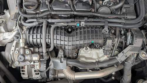

hab mal nachgeschaut und mit der Anleitung verglichen, aber irgendwie sieht der Aufbau bei mir etwas anders aus. Hänge mal ein Bild an, kannst ja auch mal vergleichen.
Schöne Grüße
Ansicht Ansaugkrümmer
Indertat ist unterschiedlich.
Es sollte ja auch lediglich als eine Hilfestellung dienen. Um genau deinen Motorcode in einer Anleitung zu finden, ist, wenn man das originale Volvo-System nicht hat, quasi unmöglich.
sorry dass ich nicht mehr oder genauer helfen kann
@RasendeSau schrieb am 27. Juli 2025 um 21:35:08 Uhr:
