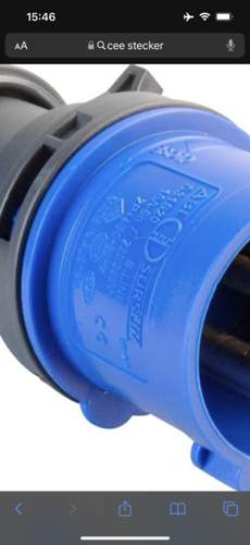

Die zugelassen einphasige 16A Verbindung hinter 2.5mm², sind diese Blauen CEE Stecker und Dosen, auch als Campingstecker an Wohnmobilen, Wohnwagen verwendet.
Warum wohl?
Auch auf dem blauen CEE Stecker steht drauf
16A 6h
F3c05ac0-6d61-482a-a467-812c879f8a04
@Raum68 schrieb am 25. Mai 2022 um 21:48:36 Uhr:
16A 6h
Das hat in diesem Fall nichts mit der Dauer der Nutzung zu tun.
Bei CEE Steckern/Buchsen wird abhängig von der Variante der Schutzkontakt an unterschiedlichen Stellen sein. Es gibt 12 mögliche Positionen kreisförmig im 30° Abstand. Welche Position verwendet wird ist mit der xh Bezeichnung definiert.
6h beispielsweise bedeutet, dass der Schutzkontakt auf 6 Uhr, also an Position 6 angeschlossen ist.
