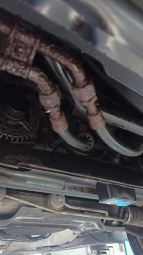

Guten Morgen in die Runde, gestern Abend ist mir etwas passiert was mich sehr beschäftigt , ich fuhr im Dunkeln aus einem Parkplatz und übersah den ziemlich hohen Bordstein, und fuhr ihn im Standgas runter und setzte dabei auf , ein ziemlich starker Knall , ein Schreck, dann musste ich wegen dem Verkehr weiter fahren.ich habe also aufgesetzt hinter der Vorderachse, wegen dem Regen konnte ich noch nicht drunter schauen, meine Frage was kann passiert sein. Ich bin dann noch ca, 10 Kilometer nach Hause gefahren ohne Auffälligkeiten.

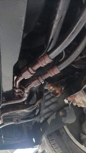

So guten Abend, heute mal auf der Bühne die Verkleidungen abgeschraubt und was sehe ich, die Ölleitungen vom Getriebe zum Ölkühler total vergammelt und verrostet und am tropfen die gesamte vordere Verkleidung voll Öl, morgen mal schauen neue Leitungen kaufen
Ich habe mal ein paar Bilder gemacht.
Am Unterboden an sich nichts kaputt..hat jemand vielleicht Ersatz Teil Nummern,hat das jemand schon gewechselt oder sonstige Tipps?
Danke

moin,
dann schau dir auch die anschlüsse am kühler an
wollte meine schläuche auch "nur" tauschen 🙂
schläuche u kühler waren eins 🙂
hätte ich die schläuche ab bekommen hätte ich nie neu dran bekommen 🙂
also auch kühler neu

Hallo danke für den Tipp, also kann ich gar nicht nur die Schläuche wechseln. Sondern alles zusammen?
Und was wäre dafür die Nummer? Und Aufwand? ich habe das noch nie gemacht.

Also es handelt sich um einen e220cdi BJ.2009 mit 5 Gang Automatik.
Als ich heute die Verkleidung anschraubte tropfte es von den beiden Leitungen die schon ziemlich vergammelt sind.also meiner Meinung nach müssten.die zwei Schläuche neu gemacht werden, ob es die alleine zu kaufen gibt weiß ich nicht, ich habe ja gerade gelesen das der Kühler mit dran hängt und damit der Aufwand sich verdreifacht

Wie man schön auf deinem Bild erkennen kann ist die Mittlere Wagenheberaufnahme ja noch fast wie neu , wie sieht es mit den links und rechts vorne am Unterboden aus , sind die auch okay ?

Betrifft die AG Ölkühlerleitungen, meine waren auch durchgegammelt habe die komplett erneuern lassen in zusammenhang mit AG Ölwechsel / Spülung. Der Hammer war die Aussage der Werkstatt : Leitungen nicht lieferbar. Leiferzeitpunkt Frühestens in 3 Monaten. Danach hatte ich einige Telefonate mit Mercedes Benz über Werk Bremen, ich habe dort in der Qualitätsicherung gearbeitet. Und siehe da : die Leitungen waren innerhalb von 48 Std verfügbar.
Guten Morgen, die seitlichen sind etwas mitgenommen worden, aber noch brauchbar.
