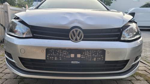

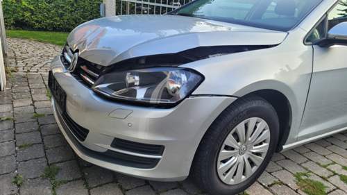

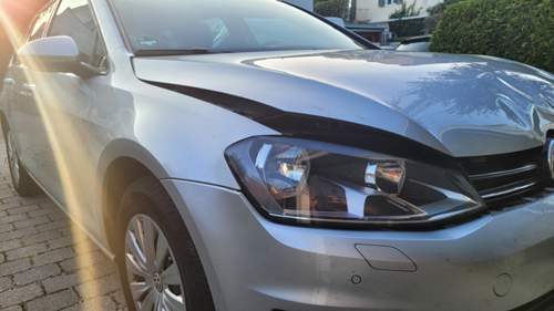

Ich hatte einen Auffahrunfall mit Golf 7 Variant 1,6 TDI, Schaltgetriebe. Vollkasko.
Bilder anbei.
Auto lässt sich noch normal fahren, verliert aber Kühlwasser, daher fahre ich nicht. Fahrertür lässt sich nur noch einen Spalt öffnen.
KM Stand 121.700, EZ 2015.
Was meint Ihr, ist das ein Totalschaden oder nicht? Vergleichbare Autos ohne Schaden kosten ca. 10.000 €
Vielen Dank für Eure Einschätzung!

Kompletter Vorderwagen plus A-Säule, einige Innereien unter der Haube und der Stoßstange. Mein Tipp: Wirtschaftlicher Totalschaden.
Was auf den Bildern nicht erkennbar ist, das sind die - energievernichteten - Bauteile ( dhttps://de.wikipedia.org/wiki/Knautschzone ) die sich unter der Motorhaube befinden. Und die bekommt man erst zu sehen wenn z.B. die Motorhaube / die Kotflügle usw. demontiert wurden.
Und genau diese Teile plus das -Kleid - der Fahrzeuges gehen ganz erheblich ins Geld wenn sie erneuert werden müssen.

Fachlich korrekt kann das nur ein Gutachter beurteilen, den bei Vollkasko die Versicherung auswählt und beauftragt. Bei der Begehung nicht vergessen, etwaige wertsteigernde Besonderheiten zu erwähnen, der Gutachter muss nicht alles erahnen können. Sollte es außergewöhnliche Wertsteigerungen geben, sollten sie sich im Gutachten wiederfinden lassen.
Auch bei Abrechnung als wirtschaftlicher Totalschaden (den ich laienhaft vermute) wird ja einiges zu zahlen sein. Vielleicht lässt sich das (bis auf die Front) noch sehr schöne Auto in einer freien Werkstatt wieder reparieren. Der Golf VII hat einen guten Ruf, deutlich besser als sein Nachfolger.

da es sich vermutlich um einen Vollkaskoschaden handelt, gehe ich hier davon aus, dass die Versicherung den Wagen als wirtschaftlichen Totalschaden abrechnen wird. Dann solltest Du ernsthaft in Erwägung ziehen, das Fahrzeug gemäß Restwertangebot zu verkaufen. Da vermutlich die Technik noch weitestgehend in Ordnung ist, dürfte der kalkulierte Restwert recht hoch liegen und die evtl. auszuzahlende Differenz nicht ausreichen, um den Wagen, ggf. in einer freien Karosseriewerkstatt instandsetzen zu lassen.
Je nach Ergebnis im Gutachten, kannst Du ja einmal bei der Versicherung nachfragen, wie im Fall einer Instandsetzung abrechnet würde.
