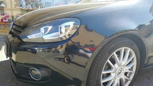

es hat mich leider erwischt... Bin gestern mit Schrittgeschwindigkeit einem Opel Meriva an der Ampel aufgefahren... Wollte nur mal eben nach hinten greifen...
Soweit nix zu sehen. Alles Bomben fest.. Jedoch ist nun links und rechts das Spaltmass zwischen Kotflügel und Stosstange (Scheinwerferseitig) um bestimmt 3mm vergrössert.
Frage:
Was würdet Ihr tun? Bin Vollkasko versichert. Oder ist das schnell selbst behoben? Habt Ihrn Rat? Bin echt pingelig. Also so lassen will ich es nicht. Zu VW oder Vertragswerkstatt der Versicherung?
Was meint Ihr?

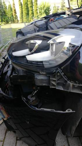

So. Hatte die Stossstange ab. Der Oberste Klipp ist an beiden Seiten gebrochen... Jetzt braucht man ehrlich ne neue Stossstange??? Habs mit 2 K kleber versucht. Aber trotz halber Stunde aushärten hielt er nicht...
Gibt s diese Lochleiste einzeln? Oder ist das Teil eins mit der Stisstange? Ärgerlich... Ideen?
Kann mir kaum vorstellen, dass die Nase durch diesen Anstoß gebrochen ist.
Hast du diesen Clip an die Stelle drangesteckt um die Stoßstange höher zu bekommen?
Vielleicht hast du beim demontieren, die halter kaputt gemacht. Das kann man ganz einfach Kleben/schweißen. Ich habe so etwas ähnliches mit granulat und sekundenkleber geklebt, es gibt so ein 2K set.

Nee. Der clip war da schon. Aber nur auf der einen Seite. Glaub fast achon dass der mal nen Bums hatte. Wenn ich mir den Metallbumper vorne unter der Stossstange so ansehe.
Kann es sein, dass das trotz geklebter Nase, wenn ich sie bombenfest geklebt kriegen sollte, das Spaltmass nicht kleiner wird? Das irgendwas anderes blockiert oder verformt ist?

Man muss die Nase extrem drücken um die drauf zu kriegen. Da wird extreme Belastung / Spannung dann auf ser ersten Nase sein. Ob das der Kleber dann hält??? Darf die nur so schwer darauf gehen?

Ich würde mir ein Stück 1mm Alublech winklig biegen. Ein Winkelteil entsprechend der Haltenase bearbeiten und den anderen Winkelteil, welcher etwas größer sein sollte, entsprechend der inneren Frontschürze formen.Vorher alles mit 240erSchleifpapier anrauhen und entfetten.Als Kleber nehme ich immer den hier:

... und mit 2K-PU-Kleber kleben. Geh bei Ebay o. ä. unter dem Begriff "Stoßstangenkleber" danach suchen. Terokal ist nicht schlecht (eigene Erfahrung damit bei solchen Schäden).
Als Verstärkung evtl. Fliegengitter oder ganz feinen Edelstahldraht aus Mamas Küchensieb mit einarbeiten. Hält dann länger wie der restliche Golf. Vor dem Kleben mit Aceton oder Silikonentferner entfetten. Aber Achtung: nicht den kleinsten Tropfen Aceton auf den Lack bringen!!

Der Spalt wird wahrscheinlich aber nicht besser durchs kleben von der Nase. Das Problem liegt woanders. Nicht umsonst hat hier schon jemand versucht nachzuhelfen mit dem Kunststoffclip der da an der Stoßstangenführung dran steckt.
Probier mal die halturung los zu schrauben und nach oben zu verschieben ubd dann die stoßstange wieder einzuclipsen

Denke ich irgendwie auch nicht. Hmmm... Was kann das nur sein. Aber der Clip müsste echt extrem haltbar sein. Man braucht extrem Kraft um den einzuclipsen.
Gut kann die Stosstange mit extremer Gewalt nach oben drücken. Sann wird der Spalt kleiner. Gut könnte es mal versuchen einen Wagenheber unterzustellen.
