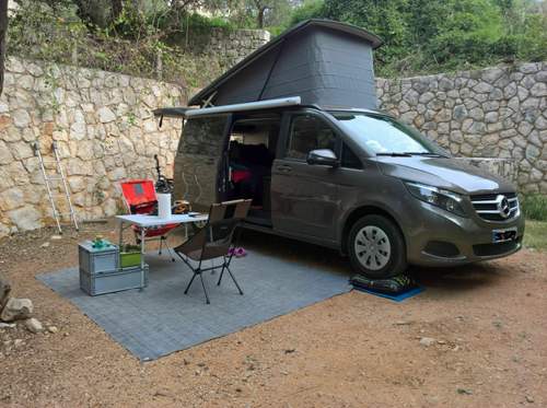

Ich benutze zwei 'FlatJacks' mit Unterlagen (empfehlenswert bei scharfkantigen Steinen); zusätzlich habe ich einen (kleinen Akku-) Kompressor, den ich per USB aufladen kann. Die Höhe war bisher ausreichend und mit Hilfe einer Wasserwaage kann ich das Fahrzeug sehr exakt ausrichten - wenn ich die FlatJacks mal benutze (nicht häufig, da wir eine geringe Neigung - insbesonders, wenn der Kopf höher liegt als die Füße - akzeptieren).
Nachteil: teuer + Kompressor
Vorteil: Komfort beim Höhenausgleich, ich kann die Flatjacks (+Unterlagen) und Kompressor besser verstauen als Keile
Grüße HUSCH

Ich habe die 'große' Version, damit gewinnt man mehr an Höhe [flat-jack® Version camper plus, 12 cm - Angabe vom Hersteller].
Hinweis vom Hersteller: Die Kissen können auf einem rauen Untergrund verwendet werden, der jedoch von spitzen Steinen, Splittern, Scherben etc. befreit sein muss. Zusätzlich raten wir zur Verwendung einer Unterlage (z.B. Auto-Fußmatte o.ä.), da es sonst zu Beschädigungen des Kissens kommen kann.
Ich benutze stabile Stücke aus Isomatten als Unterlage - nach meinen Beobachtungen ist das möglicherweise nötig, da auf einem Platz mit grobem Schotter die Mattenstücke arg 'zerstochen' waren und ich keine Ahnung habe, wie widerstandsfähig die 'blanken' Kissen sind.
mfG HUSCH
