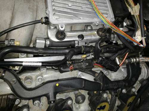

Ich habe hier ein Bild im Netz gefunden wo der Einbau richtig zu sein scheint, oder?
Bei manchen wird aber der Luftfilterkasten zerschnitten, aber mir ist alles andere original geblieben.

Du kannst die Physik nicht ausschalten. Eine Flüssigkeit von A nach B zu bekommen ist deutlich einfacher als ein Gas. Je größer die Druckdifferenz ist umso einfacher und schneller fließt ein Gas von A nach B.
Einer hohe Druck hat im niedrigen Lastbereich aber Nachteile weil die Öffnungszeiten der Injektoren nicht beliebig klein werden können.
Deine Leitungen sind so lang das es mich nicht wundert daß er ein schlechtes Dynamik verhalten hat. Warum platziert der Hersteller seine Einspritzung vor dem Ventile oder im Zylinder und nicht im Kofferraum?
Nur weil jemand ein guter Handwerker ist bedeutet das nicht daß er die Funktionsweise eines Verbrennungsmotors 100% verstanden hat.
Die Einbauposition ist für den Installateur natürlich sehr einfach.
Die Schläuche sind so kurz wie möglich zu halten, um den Versatz zwischen Öffnung des Ventils und dem tatsächlichen Einblasens in den Ansaugtrakt nicht unnötig zu verlängern. Da würd ich als erstes anfangen, danach die Abstimmung.
Die letzte Aussage ist komplett richtig. Ich hatte sogar schon mit einer flüssigphasen Einspritzungg von Vialle eine schlechte Dynamik.
Denn der Umrüster hat es sich zunächst leicht gemacht und die Injektoren mit einem langen Schlauch versehen - bei der Nachbesserung dann wurden sie recht direkt an die Ansaugbrücke gesetzt und alles war tip top.

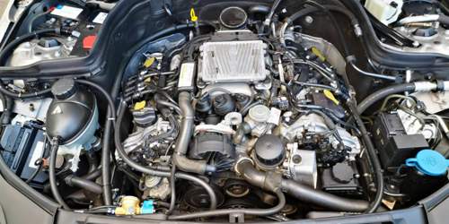

Dass Du dringend Injektoren an der Schiene möchtest versteht der ein oder andere sicher. Bedeutet für mich aber dass ich dir kein Bild von meinem M272 schicken soll, oder?
Du bist mit dem Ergebnis der Umrüstung unzufrieden, findest aber eine Garantie von 10 Jahren auf diesen Zustand sinnvoll? Fahr zu deinem Umrüster und fordere ihn auf das Desaster in Ordnung zu bringen, sollte es an verklebten Injektoren oder sonst was liegen ist dabei völlig egal. Wenn er schon anbietet die Anlage korrekt einzubauen, dann spricht doch überhaupt nichts dagegen das auch zu tun. Wie gut der Motor läuft, kann man einfach anhand der ltft und stft (long und short term fuel trimm) Werte erkennen, diese sollten mit jedem billigen ELM327 Adapter + kostenloser App auslesbar sein. Diese Werte zeigen inwieweit die errechneten Einspitzzeiten anhand der Lambdawerte angepasst werden. Stark vereinfacht: Ist das Gemisch zu mager, gehen diese Werte ins positive, ist es zu fett gehen sie entsprechend ins negative. Der VSI ist es völlig wurscht, ob da ein Seilzug oder eine digitales Signal zur Drosselklappe geht. Die VSI bekommt das Einspritzsignal jeder einzelnen Düse adaptiert es, und leitet es an die Gasinjektoren anstelle der Benzin Injektoren.
Ein beliebter Fehler ist auch, dass die Ansteuerung von Bank 1 und zwei vertauscht sind. (Signal der Benzininjektoren von Bank 1 steuern die Gasinjektoren von Bank 2 und entsprechend umgekehrt).
Oder ein Knick/Quetschung in der Flüssiggasleitung, Vielleicht sind falsche Injektoren/Eingasungen verbaut (deine Injektoren sollten gelb kodiert sein), Systemdruck zu niedrig etc, etc, etc...

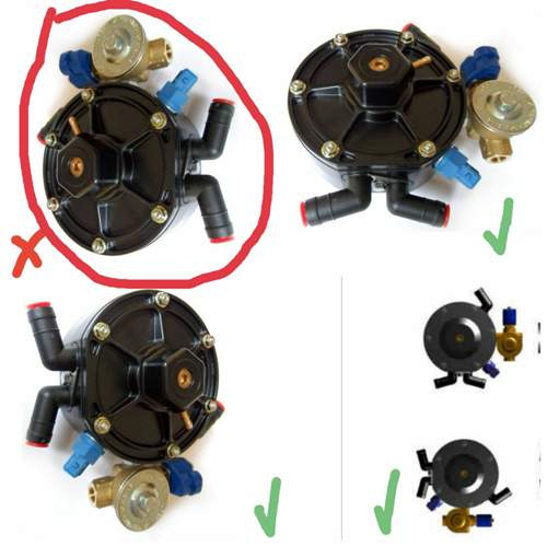

Auf den verdrehten Verdampfer geht ihr gar nicht ein?
Da bilden sich Lufttaschen an den nicht gewünschten Stellen, ggf. gelingt der Phasenübergang nicht gleichmässig.
Den sollte dein Umrüster dringend richtig in Position bringen.
Ist der Verdampferdruck beim Fahren denn starkt einbrechend bei Leistungsanforderung? Wie hoch ist der Druck?
Naja, Verdampfer werden mit solchen Gasmengen gespült, dass da keine Luft drin sein kann. Und wenn ein Verdampfer so scheisse konstruiert ist, dass bereits die Lage eine Verteilung der Flüssigkeit stark beeinflusst (was nur möglich ist, wenn der quasi bereits beim Verdampfen massiv versagt hat) - gratuliere. Nochmal in die Vorlesung "Wärmeübergang für Anfänger" besuchen statt "wie konstruiere ich etwas so billig, dass es die Funktion nicht mehr erfüllen kann"

Habe ich mit Unschärfe geschrieben, aber ich meinte nicht das Gas mit Lufttaschen, sondern das Kühlwasser und wenn das Luftblasen im Verdampfer lässt, spürt man es evtl. bei schlagartiger Leistungsanforderung.
Und da habe ich durchaus meine Erfahrungen gemacht, der Landi lief bei mir besser als die ersten Prins-Gehversuche...
Es hat ja auch einen Grund warum es Verdampfer mit Vorgabe der Einbaulage und welche ohne Vorgabe gibt.
