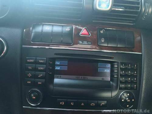

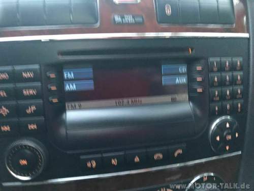

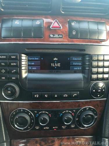

Habe jetzt seit ca. 3 Wochen einen s203 200K mit folgendem Radio / Navi. (siehe Anhänge)
Ich suche nach einer einfachen Lösung auch mal eigene Musik abspielen zu können.
Meine Frage ist, ob ich den AUX-Eingang für einen MP3-Player nutzen kann. Idealerweise für ein iPod oder sogar das iPhone mit Adapterkabel von Lightning auf Chich.
Ich möchte halt nicht nur Radio hören sondern ab und an auch mal mein eigenes Zeugs.
Der CD-Schacht ist mit der Navi-CD besetzt.
Oder sind für mein Vorhaben größere Klimmzüge erforderlich?
Das eingebaute Radio / Navi möchte ich ungerne tauschen. Die Lautsprecher vielleicht, aber auch nicht zwingend.
